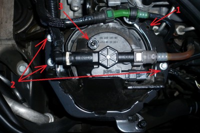

hledal jsem nějaký navod na výměnu palivového filtru.. našel jsem navod na starší verze ale tam je to trošku jinak i jiný filtr viz. (bude to asi podobný nebo stejný postup) http://www.ford-focus.cz/forum/viewtopi ... 81&t=33155
udělal jsem detailni foto toho mého
1)zde je asi chybějící šroub
2)jsou asi šrouby ktere se maji asi uvolnit
3)vypada na nějaký ventil?(žeby výpust vody)

Doplň si fotky

doplněno..foto jsem nějak špatne nahrál a asi se nezobrazovalo

povoli se srouby co jsou dokola krytu , uvolni se hadicky z filtru a uzavrou se zatkami co jsou u filtru , odpoji se konektor predehrevu paliva , pouzitim orechu (mam pocit ze 27 ) se uvolni vicko filtru , vyjme se filtr , cely obal se vysaje a vycistí od necistot , nasadi se novy filtr , uzavre se vicko a dotahne tak aby zacvaklo za zobacek co je na nem , pripoji se konektor predehrevu , pripoji se odvodni hadice a na privod se pripoji rucni tlakove cerpadlo 310-110 , povoli se odvzdusnovak , po vybublani se dotahne , cerpadlo se natlakuje a nastartuje se , necha se to chvilku bezet a pokud nejde vzduch , tak se cerpadlo odpoji pripoji se privod a je hotovo .
