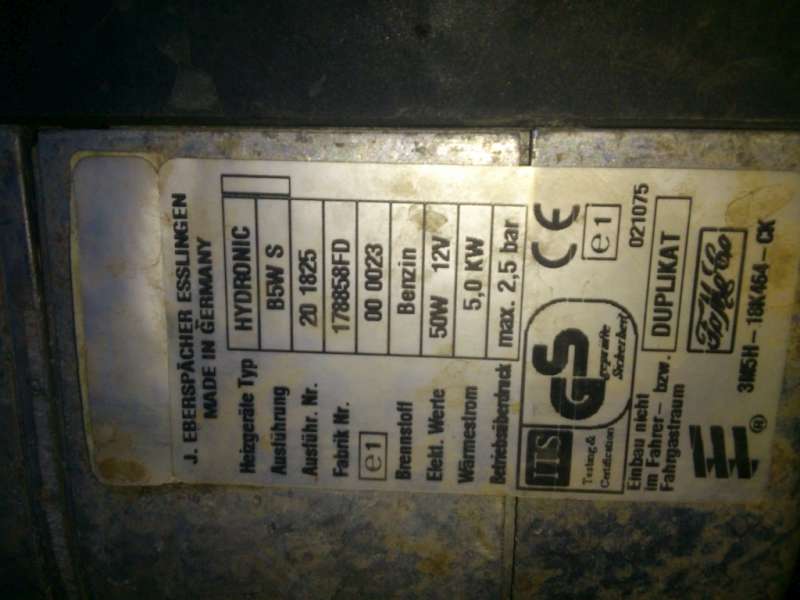

Ahojte.Mate niekto v aute tuto ficurku??Kedze som doma tak som to chcel otestovat...Ma to niekolko nadstaveni,a to:
1:zapnut /vypnut
2:7dnovy rezim
3:5dnovy rezim
4: jeden den v tyzdni
5:lubovolny den v mesiaci.
1-vy pripad mi funguje skvele...Ostatne mam problem :nixw: ..Podla navodu kde sa pise ze to musi byt nadstavene min. 70 minut pred zacatim sa ine nepise....Neviete nahodou o tom nic?Nemoze to mat aj teplotny limit???

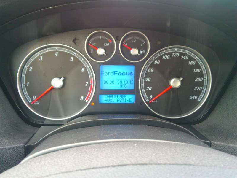

Problem vyrieseny...Nadstavil som si to na dnes rano na 8h30.Na moje prekvapenie jedine moje auto nebolo zarosene ..Hned som vedel ze to funguje.Sadol som do vyhriateho auta.Teplotu motora odhadujem na cca 60 C. Uz sa tesim na zimu ..
Podla vsetkeho to ma aj teplotny vpliv..Niekde som cital ze musi byt menej ako 5 stupnov..Takze dnes to fungovalo na 9 stupnov....Tipujem ze to bude pod 10stupnov
