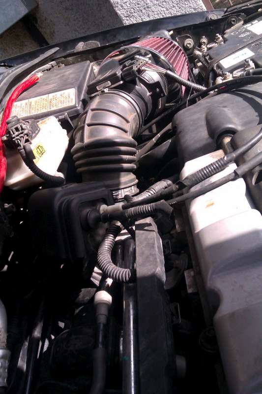

ahoj,chtel bych veci uvest na pravou miru, proto se ptam zde :-)
vymenil sem vzduchovy filtr za kuzel, airbox sem nechal jen vrchni viko jsem vyhodil a kuzel polozil do boxu .. po vymene auto ztratilo vykon ,neleze moc do otacek .. ptal jsem se na to par lidi .. nekdo rika ze to saje teplej vzduch od motoru , nekdo ze tam jde moc vzduchu .. nekdo rika ze je to moc blizko vahy vzduchu - ze by to pry melo byt tak 30 centimetru od vahy .. nekdo mi radi ze mam udelat nejaky vedeni a ten filtr dat na napor vzduchu , treba pred chladic .. nebo k mhlhovce , aby to nesalo teplej vzduch od motoru ale studenej zvenku.. zase ale kdyz bude mokro tak na filtr pujde voda a to je problem ne ? mate nejake rady,tipy ? me se zalibil zvuk auta s tim filtrem, ale nelibi se mi ze ztratilo vykon ...
jeste me napadlo , nema s tim co docineni promenlive sani vzduchu ?

Nemáš to vyfocené?
Já si moc dobře neumím představit všechny detaily toho co popisuješ.

Aj ja by som rad videl fotku toho celeho. Z popisu si to neviem predstavit.

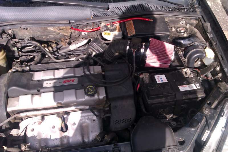

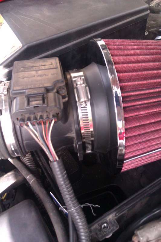

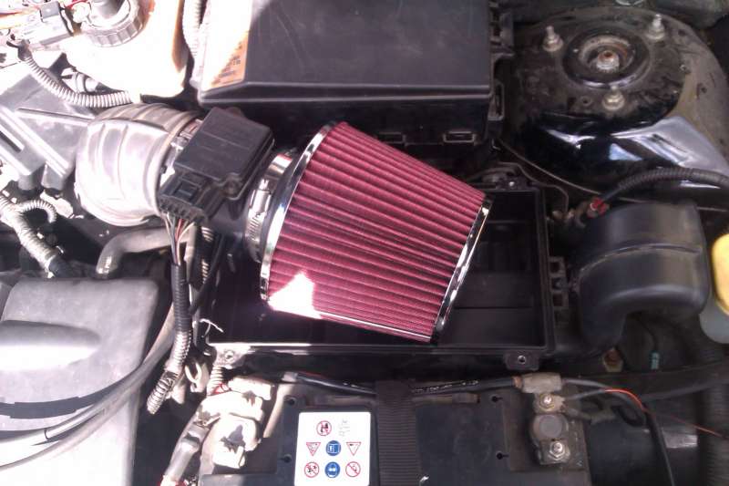

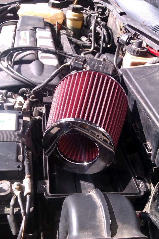

Příspěvek od mikacCZ » 27.09.2012 15:45
fotky
Obrázek, Focus SVT170,127kw,2003 R.V
Příspěvky: 13588
Re: Focus ST170, po vymene filtru ztratil vykon ..
Příspěvek od miki21 » 27.09.2012 16:38
Tak pokud to nemáš uzavřené v té krabici, tak to bere teplý vzduch od motoru. Pokud Ti jde jen o zvukový efekt, tak radši navrtej dírku do výfukových svodů, než tohle.
Skoro bych se vsadil, že jak dáš původní celý airbox i s filtrem, tak bude vše v pořádku.

Na těch fotkách nic zásadně špatného nevidím.
Jiná věc, že si myslím, že ta KN filtrační vložka v airboxu byla nejlepší možné řešení.
Airbox a uklidnění nasávaného vzduchu v něm je pro motor docela dobrá věc.
O teplotě nasávaného vzduchu nemluvě.
Tak si myslím, že ta chyba musí být uvnitř filtru.
Sundej ho a vyfoť i jeho vnitřek z obou stran.
Myslím, že ho vyndavat budeš stejně a vrátíš se k původnímu řešení, aby sis ověřil, že je to opravdu ten důvod proč to tak nejede.

jasne ze uz jsem zkousel ho vyndat a dat zpatky airbox i z papirovim filtrem a jede tak jak má .. a dam tam kuzel a nejede .. je to prostě takoví tupý to auto
