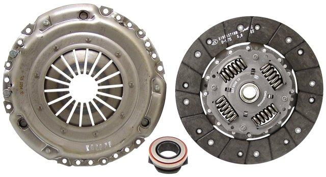

spanel
Příspěvky: 915
Registrován: 02.09.2009 17:32
Re: Odešla spojka
Příspěvek od spanel » 01.10.2012 11:48
Pokud není obložení znečišťováno olejem, pak by to mohl být "samostav". Jinak spojka je přitlačována pružinou - viz obrázek sady :
