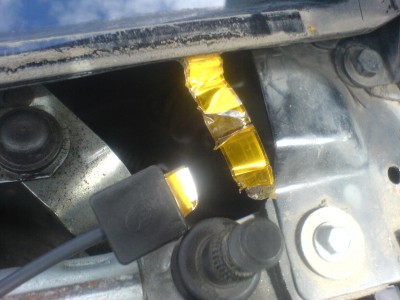

Utržený konektor vyhřívání čelního skla
Ahoj,
nevyhřívá mi řidičova polovina skla. Pročetl jsem pár vláken o problémech s vyhříváním jen poloviny čelního skla. Dnes jsem se dostal k tomu, abych prověřil veškeré skutečnosti, které tomu mohou bránit.
Zkontroloval jsem tedy pojistky, relé - OK.
Sundal jsem tedy stěrače, abych zkontroloval konektory a našel jsem utržený konektor z měděného pásku pravděpodobně vlivem stěrače, který do něj vrážel viz foto.
Chci se zeptat, jestli je tato závada na výměnu okna, nebo se dá pásek s konektorem nějak naspojkovat?
Děkuji za odpověď

Pokud je pasek pevne na okne, tak se to opravit da. Odstranil bych izolacni vrstvu na pasku a priletoval k tomu dostatecne dimenzovany medeny vodic. Mechanicke spojeni nema dostatecny kontakt, navic zacne pomerne brzy v miste spoje oxidovat.

Díky za odpověď. Na cizím forum jsem našel nějaký home made návod, tak to zkusím podle něho zapájet
