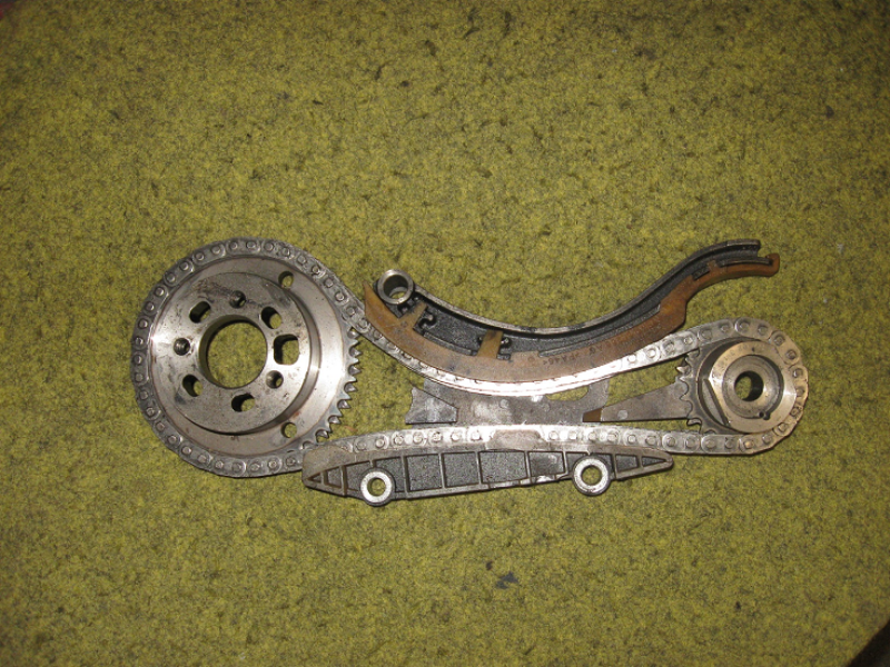

Čerpadlo je poháněný řetězem od kliky.Větší řetězový kolo je přišroubovaný na náboj čerpadla a na řetězový kolo je přišroubovaná řemenice rozvodovýho řemene.

je potreba dlouhy 40 torx a nastavit si prvni na horni uvrat , vyndat altik , radsi i kompresor , hlinik co drzi cerpadlo zezadu a rozvody dolu ( mely by byt nove ) zaaretovat kliku a vacku , vymontovat cerpadlo , dat jine , novy simering na cerpadlo , ohlidat si spodek na horni , nastavit rozvody a melo by to bezet .

Ahoj děkuji vám za návod mám to hotové .Tj rozvody + filtr + čerpadlo + ř-altíku , To staré čerpadlo je vpořádku :? motor má namotanýchy 269 tisíc a čerpadlo bylo a je v kondici . Celý můj problém byl vzduch jak je vstup na cerpadle bylo tam shnily to gumovy tesneni seskladal sem to z jine hadice a tradá motor vrní . Ale tak ty rozvody už byly skoro na pořadu dne :) tak sem spokojený že auto je ok díky všem :palec_nahoru:
