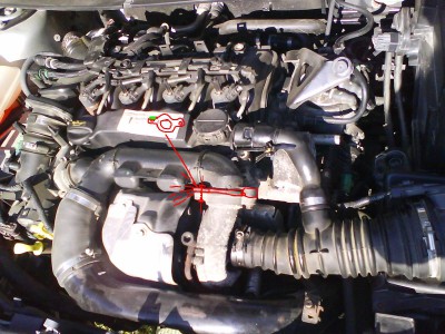

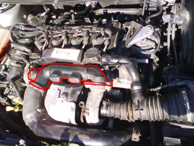

zdravím, fouká mi kouř do kabiny a zjistil jsem příčinu - ulomená patka u šroubu na "hadici sání" tím pádem netěsní těsnění viz obr,
neznáte někdo cenu toho dílu a zda jsem jako amatér schopen si to vyměnit sám
díky

Cenu z hlavy nevím, ale bude to kolem 2000. Někdo to tu řešil ve vláknu kolem turba - myslím. Vyměnit ji zvládneš určitě sám. Jeden šroub a asi dvě stahovací spony na hadicích - v případě DPF.
BTW jaký těsnění? Je tam jen o-kroužek na výstupu z turba.

tak je ulomená část na obrázku vyznačená zeleně, možná by stačilo dát nějakou podložku, ale všude okolo jso saze takže asi komplet nový díl bude lepší, to vlákno o turbu sm hledal a nemohla najít, tak jsem udělal nové tema, byl jsem bezradnej:)

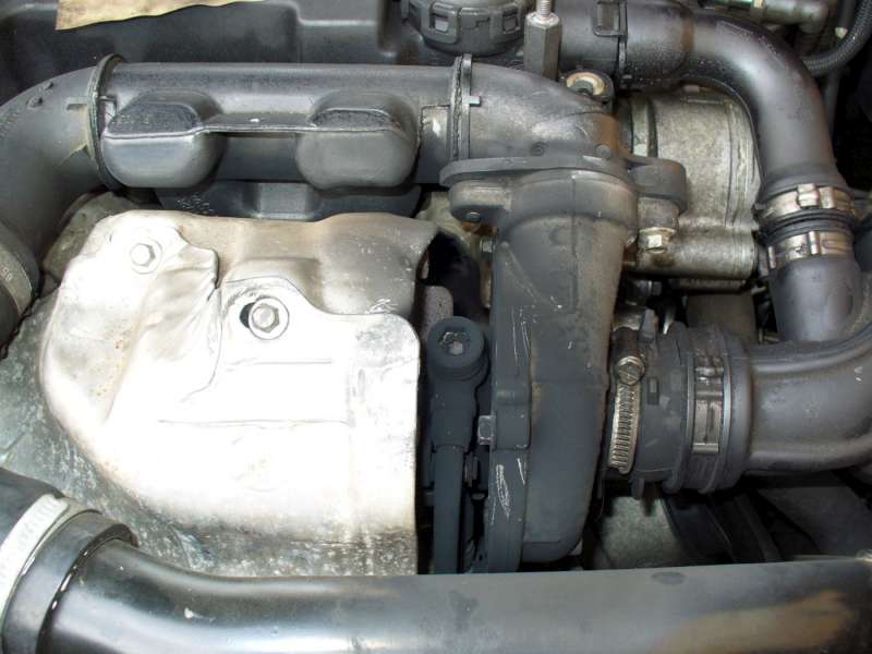

Jsi si jistý, že to je prasklý? Já to mám dle toho nákresu úplně stejné. Došel jsem k závěru, že to tak je asi úmyslně aby se dala trubka po vyšroubování levého šroubu a povolení pravého vytočit směrem nahoru. Měl jsem stejný problém se spalinami a nakonec to byla povolená spona mezi turbem a DPF filtrem. Také jsem měl všude saze a nejvíce jich bylo na tom hliníkovém plechu na turbu. Po sundání byl zespodu úplně černý.

Presne ako píšete, jedna strana je len nasunutá. Mne odtiaľ striekal olej až na kapotu, medzi výstupom z turba a trubkov sania je jedno zelené tesnenie - obyčajná gumička, ja som kúpil čiernu asi za 10 centov, skús ísť touto cestou, zvykne sa trhať

tak nevím, když jsem to odkrytoval tak ty saze jsou jinde viz obr.1 saze, těsnění mám stálo 46,- je to zelený O kroužek, nemůže to foukat někde od turba?

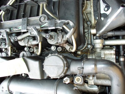

co mně ale dělá starosti - zjistil jsem že mám na motoru v prolisech asi naftu a nevím kudy se tam může dostat je všude a nebyla tam. viz foto 2. nafta, poraďte
díky

Máš podfouklý vstřiky proto je tam nafta
