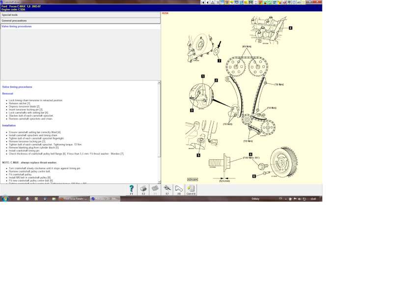

Zdravim,chťel bych se zeptat jestli má motor 1.8 88kw taky řeťěz na rozvodech jako 82kw ?

92 Kw má řetěz. Předpokládám, že když to je "původní pravý" duratec tak bude mít taky řetěz.

U 92 kw je řeťez,to vím,ale potřebuju zjistit ještě před objednáním auta z německa jak je to u starších 88 kw ?

řetěz ,viz foto
