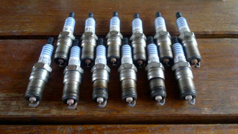

Čuste,
dneska při výměně oleje jsem si řek, že mrknu na svíčky. Měnil jsem je při 100 000km a vzhledem k tomu, že jsem měl téměř čerstvě naistalované LPG, tak jsem na spoustu doporučení změnil odtrh svíček z 1,3mm na 1,1mm
Doporučuje se to pro silnější jiskru a tím lepší zapálení LPG směsi ve válci. Nějaké zlepšení jsem nezaregistroval, proto jsem si řek, že zkusím dát zpět svíčky s odtrhem 1,3mm. Tak se taky dneska po ujetí cca 16500km stalo. Teď budu sledovat jízdu a spotřebu a po nějaké době, nejdřív tak za měsíc (cca 2500km) dám info, jestli se něco změnilo.
Na fotce jsou horní svíčky 1,3mm jeté x desítek tisíc na BA95 a cca 2000km na LPG.
Spodní svíčky 1,1mm jeté cca 16500km na LPG EDIT: změněn název tématu, přidáno "originální"

Jen pro informaci, malý odtrh na svíčce - klidnější jízda bez cukání v nižších otáčkách ale zase se motoru nechce točit a tahat přes 5 tis. Odtrh 1,3 kompromis kdy motor zvládá bez cukání od 2000 do maxima a tahne. Větší jak 1,3, to je to cuknutí při přidání plynu na dvou ticících.
Ve tvém případě neřeš odtrhy , ale vyměň svíčky , na LPG mají jinou tepelnou hodnotu a mění se myslím že po 25 tisícich.

Od přehození svíček zatím najeto přes 300km, motor je teď opravdu trošku ostřejší a spotřeba dle PP je o 0,5L menší při stejném stylu jízdy a stejné každodenní cestě do práce. Samo, že na spotřebu má vliv i vypraný vzduchový filtr, ale ten byl od posledního koupání jetý jen 10tkm. Dávat svíčky určené pro LPG zatím nemám v plánu, už jen proto, že mám dvě sady origo svíček, jedny jeté funkční a jedny "nové" s intervalem výměny 120tkm
Ty LPG svíčky bych měnil 2x do roka, jestli mají tak malou výdrž

No článek zajímavý, ale o tepelné hodnotě jsem se tam moc nedověděl
Mám tomu rozumět tak, že při spalování LPG je potřeba svíčky s vyšší tepelnou hodnotou z důvodu vyšší teploty při spalování LPG
Co jsem teď tak pohledal v katalozích na netu, tak svíčka AGSF32FM pro můj motor odpovídá třeba svíčce NGK PTR5D-13 kde je tepelná hodnota č.5 a to je už dost teplá svíčka.
Zajímají mě především praktické zkušenosti s motorem Duratec. Právě proto i zkouším na vlastní kůži, jak se budou chovat svíčky jinak nastavené...
Všeobecné info je pouze všeobecné a taky jak se píše v tom článku, každý motor je jiný. Ale díky Ti za něj Ballu

Myslím, že to není blbě ....tym píše:No to mi řekni... mně řekli při montáži, ať dám origo svíčky, jaké jsou doporučeny fordem. Podle tvého článku je to asi blbě.
Já mám taky origo svíčky, na LPG najeto přes 40tis. a bez problémů. V článku od Ballu pro mé auto sedí poslední odstavec a to ten, že seriózní firma upozorní ..... atd. Mě firma upozornila, že pro moji motorizaci doporučují origo a že nemá smysl zkoušet nějaké spešl protože to mají odzkoušeno.... držím se jejich doporučení.

No jo Ballu, ale já mám šestiválec a tam jsou jiné svíčky jak pro čtyřválcový dvoulitr... http://autodily.mjauto.cz/ford/mondeo-i ... 36573.htmlballu píše:krenda - právě, že na Duratecu mám variace odtrhů odzkoušenou.![]()
Klidně tyto.
http://autodily.mjauto.cz/ford/mondeo-i ... 40656.html
http://autodily.mjauto.cz/ford/mondeo-i ... K1516.html
Nehledám tady náhradu za origo svíčky, ty jsou bych řek dostačující i pro spalování LPG. Jen zde chci nějak ověřit rady snížení odtrhu svíčky při spalování LPG, které jsem slyšel z mnoha stran. Zatím se mi nezdá, že by tato rada byla něčím opodstatněná pro Duratec a origo svíčky Motorcraft. Snad u jiných motorů a typu zapalovacích svíček by mělo snížení odtrhu přínos.
