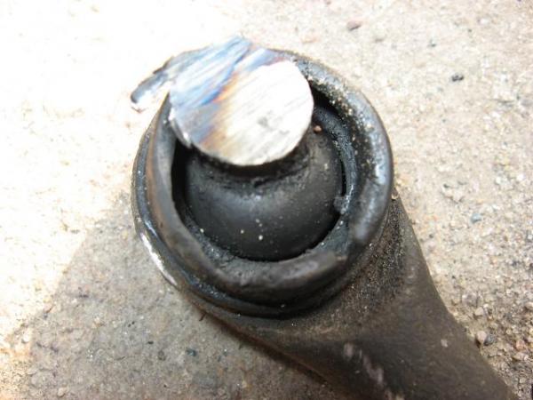

Příspěvek od Bery » 03.04.2007 20:46
Takže už jsem to klepání nevydržel a tu stabilizační tyčku vyměnil!!! A proklínám se že jsem to neudělal dřív(takovej klid v interieru) :lol: Jinak v kolíně máme Ellit takže jsem to pořídil tam,tyčka byla na skladě druhej den!!! cca 1300kč. Sice se maj měnit obe,ale cena je krutá tak šla jenom jedna a funguje parádně :wink:
Po odmontování z fikuse (musel jsem jí říznout,protože se mi nepodařila povolit) !!
Nová tyčka na fikusu
(59.03 KiB) Staženo 884 x
Vyčochtanej kloub:)
Vyčochtanej kloub:)

veba
Příspěvky: 444
Bydliště: Česke Budejovice
Příspěvek od veba » 03.04.2007 20:51
Ty jo koukam ze si se stim neparal :lol:
