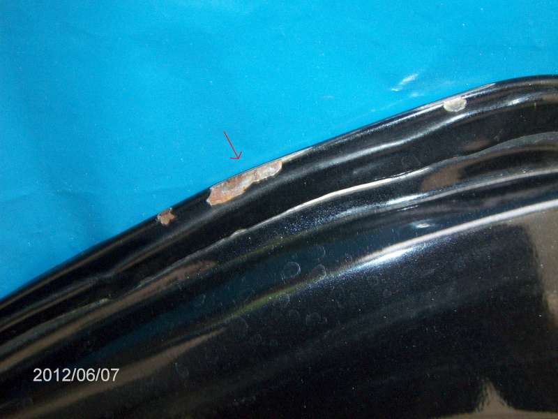

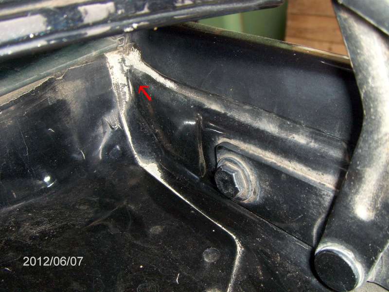

Zdravím. Chci se zeptat jak přistoupit ke korekcím určitých poškození a znečistění metalízy u staršího auta. Po důkladnější prohlídce Focusu jsem našel několik vad, který bych rozdělil do tří druhů. viz. fotky. První je zašlá metalíza vinou vody, řekl bych že je to takový vodní kámen v místech, kde se drží vlhkost (např. pod gumovýma manžetama dveří či kufru). Jak to odstranit,
vypadá to poměrně "zažraně" a umýt šamponem to nejde...

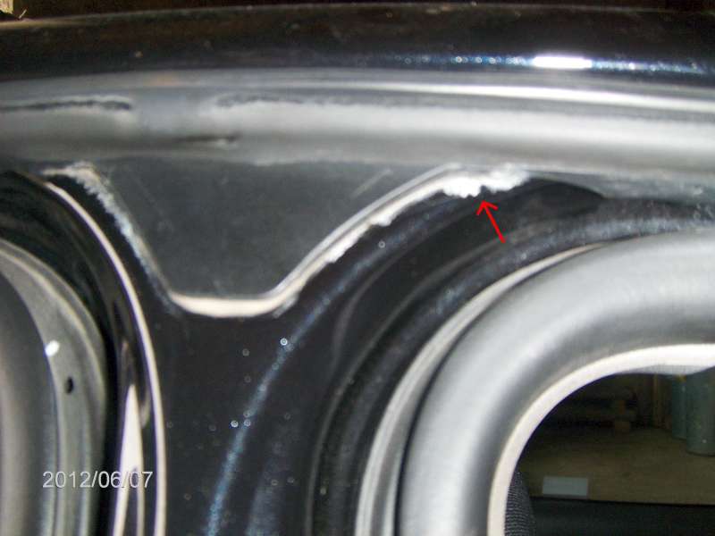

Druhá věc jsou odprýsknuté části laku až na kov (např. na víku kufru) Co s tím, aby to vypadalo
obstojně?
Třetí druh jsou škrábance různé hloubky od lehčích povrchových až po jeden, který jde až do kovu
a objevuje se v tom místě i rez... Stačí na ty lehčí korekční tužka? A ten hluboký- odrezovač a jen
natřít barvou?
Díky za rady, jak k těmto poškozením přistoupit.

tam kde to rezne ,tak aby to bylo co k čemu, tak zbrousit na čistej plech, případně lehce přetmelit, místa který nejsou normálně vidět bych vzal nějakou odolnou základovkou, jinak do plniče a stříknout do barvy. Stačí návštěva obi s pár stovkama a nakoupíš všechno co potřebuješ:) Korekční tužky jsou jen na kosmetický úpravy, případně koupit barvu ve spreji, předtím lehce zbrousit na místa kde neni rez

Trochu upravim :) Kde je rez tak nejdriv natrit odrezovacem pak vybrousit a znovu natrit odrezovacem po zaschnuti zakladovka a pak barva a lak, ale na tech spojich dveri to stejnak vyleze znova :)
