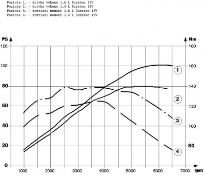

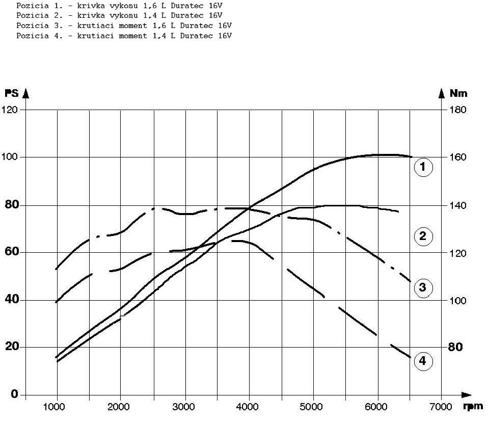

Stenly
Příspěvky: 608
Bydliště: Tábor
Re: Maly vykon v nizkych otackach
Příspěvek od Stenly » 10.09.2012 23:35
Pokud vyloženě necuká, tak to bude tímto:
Pozorovatelné je to na 3-ku do táhlého kopce.
Pod 2000ot netrápím ani služební ropáky :wink:
Focus 1,6 74kW, kombi black 2010 a od 4/2018 Superb II combi 2,0tdi
