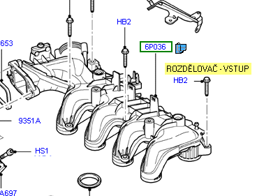

Re: Plastove sanie 1,6 tdci
Dobre si ho pozri, ak bude OK ber to. Zbrusu nove sanie stoji cca 200 EUR aj s DPH. Ak sa teda jedna o toto :

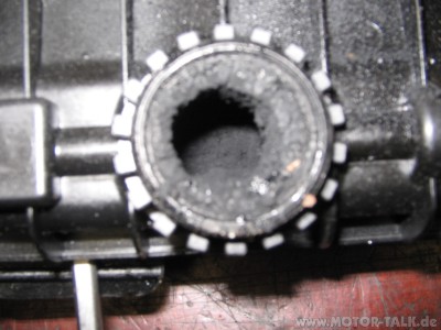

neviem ake mas este problemy s motorom, ale nemci mali tazko diagnostikovane problemy - nedostatocny vykon, hlaska prekroceny tlak a ine a sposobovalo to zanesene prave to tvoje sacie potrubie
Tak to už pořádnej nános
To vypadá na cajdáky po městě nebo nějakýho důchodce
Kain444: Zkusil bych to nechat zavařit. Kdo to dělá ti poví jestli to půjde. Přijde na to kde přesně a jak je to prdlý.
Tohle je problém všech nafťáků, nejenom 1,6.
Dost často je tohle spojený s variabilními lopatkami v turbu. Kolikrát se řeší zanesený turbo a nakonec je zjištěno takhle zanešený sání, takže turbo nemá šanci vzduch protlačit a vypadá to jako nouzák kvůli seklejm lopatkám.
