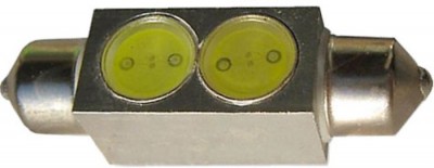

Re: SMD diody zadni potkavaci svetla nesviti
Zkušenost s led sufitkami. Tak jsem je koupil do interiéru a dobrý. Dal jsem dvě i na osvětlení SPZ, ale po týdnu jedna KO a druhá začala blikat, tak jsem je vyhodil a vrátil se k normálním sufitkám. Tato zkušenost mě od LED žárovek na dlouhodobé svícení odradila.
To já právě na SPZ narval tyhle a svítí úplně ideálně a bez problému pěkně rozptýleně na značku a ne bodově až na nárazník. Mám je zatím 2 týdny.spanel píše:Zkušenost s led sufitkami. Tak jsem je koupil do interiéru a dobrý. Dal jsem dvě i na osvětlení SPZ, ale po týdnu jedna KO a druhá začala blikat, tak jsem je vyhodil a vrátil se k normálním sufitkám. Tato zkušenost mě od LED žárovek na dlouhodobé svícení odradila.
