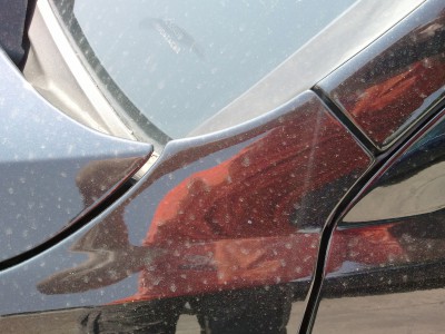

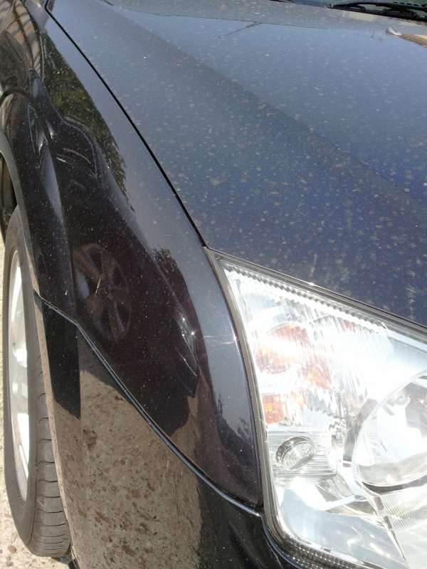

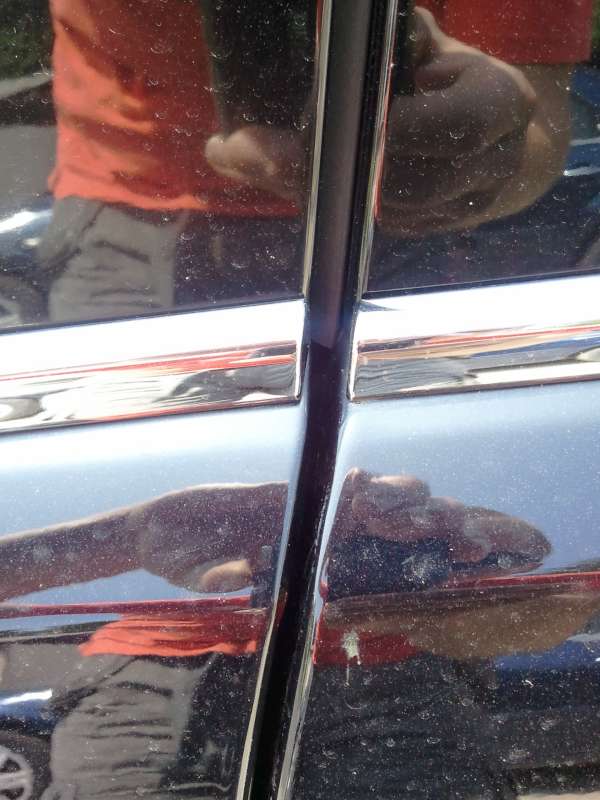

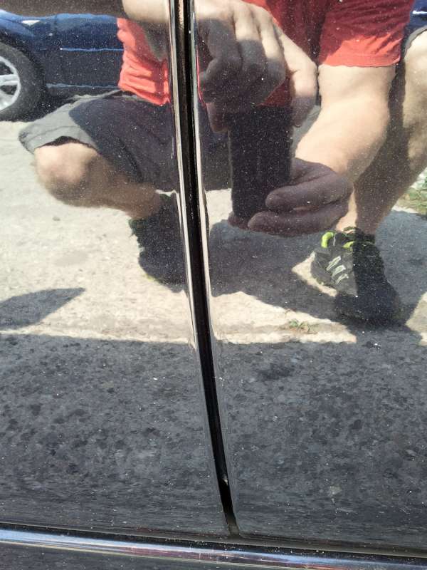

MarekG
Re: Koupě Mondea 1.8 16v 92kw
Příspěvek od MarekG » 03.07.2012 12:28

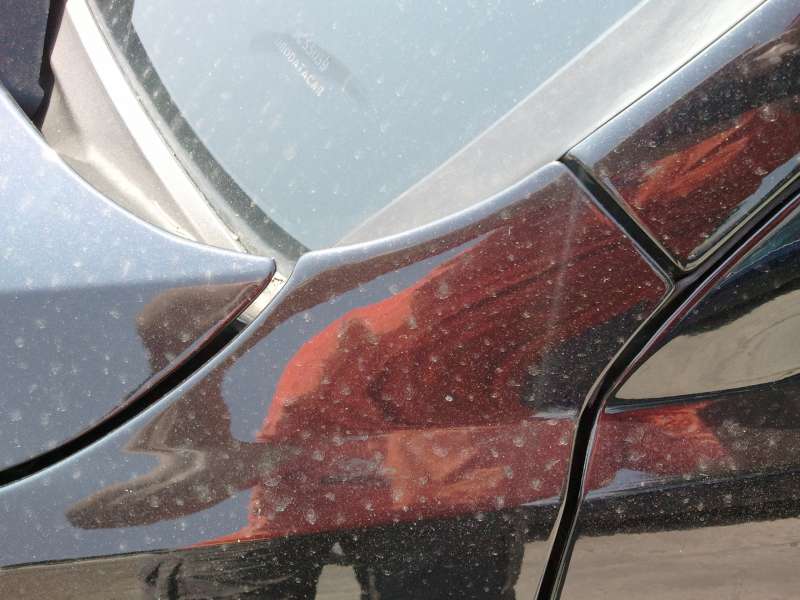

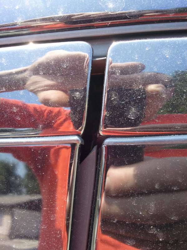

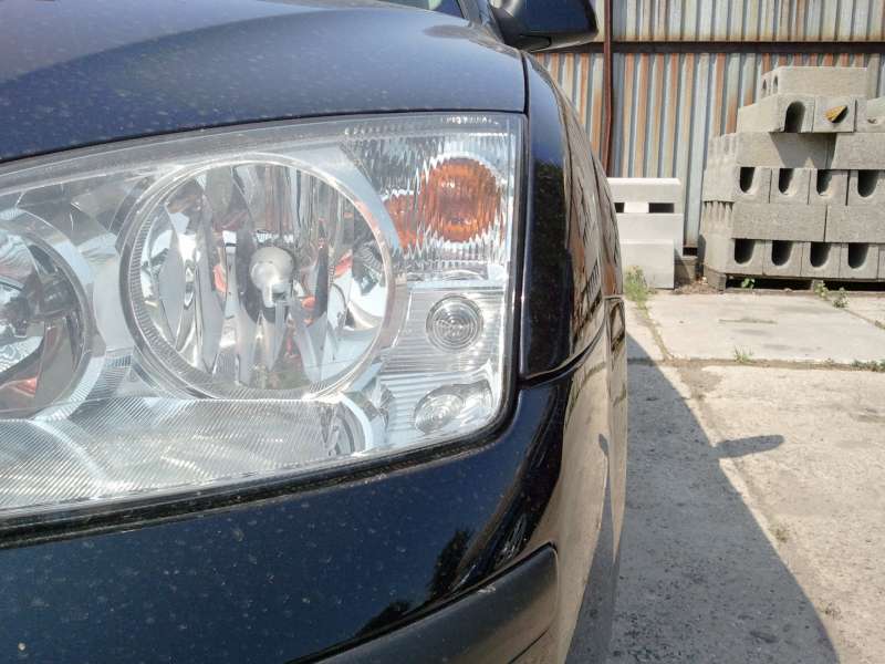

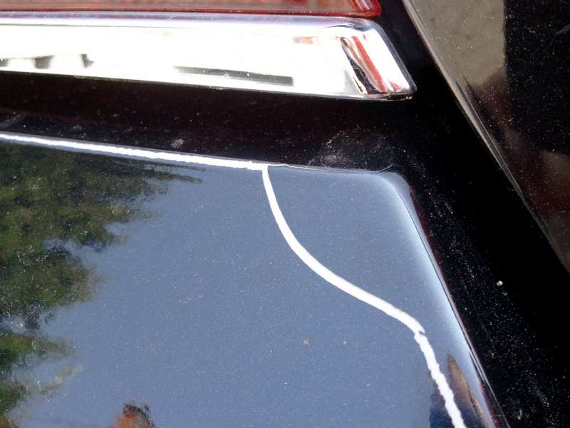

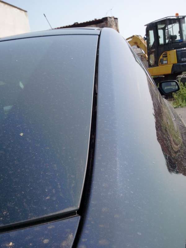

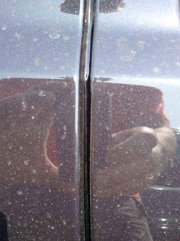

Jaké by měly být spáry mezi díly karoserie? Co říkáte na toto? http://www.tipcars.com/ford-mondeo/20-1 ... 60393.html
Nárazník byl prý poškozený parkováním tak ho jen přelakoval???
Příspěvek od jimm » 03.07.2012 14:07
Jsou v té serv.knize zapsány kontroly až do r.2012?Ten přední blatník mě připadá trochu deformovanej jako vyklepanej a znova nastříkanej,mám to na mém autě taky po lehkém ťukanci,ono je to z určitého úhlu vidět.Ale to je jen můj názor z foto.

Příspěvek od MarekG » 03.07.2012 14:19
A co velikost spár, kolik by měla měřit?
jimm
Příspěvky: 1612
Registrován: 08.04.2011 14:12
Bydliště: Teplice
Příspěvek od jimm » 03.07.2012 14:32
max 7mm.
