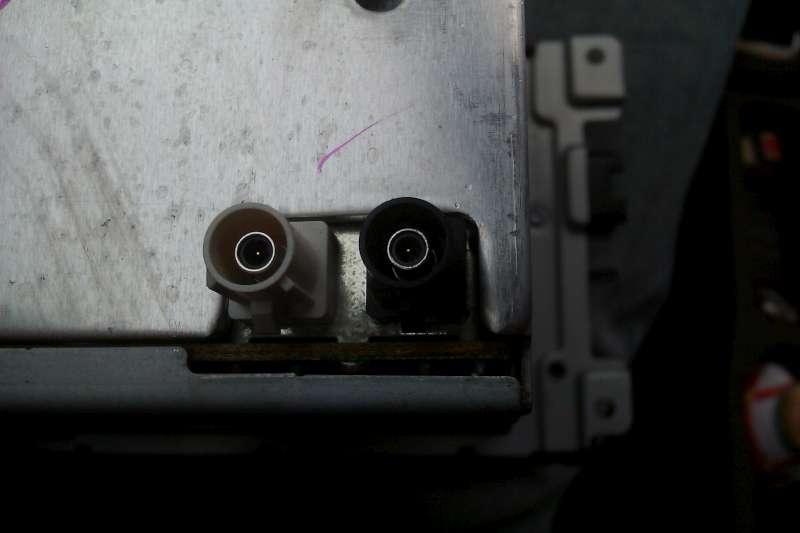

Zdravím,
dorazilo mi rádio Ford 6000Cd MP3 po FL. Jak vidíte na fotkách, je tam zvláštní konektor pro připojení antény. Nemáte někdo ponětí o nějaké redukci?
7a53366

Re: Konektor pro připojení antény
A jen pro upřesnění, nestačil by zapojit jen jeden. Není ten druhý třeba na GPS (byť tam navigace není)
No mám presne ten istý problém
. Stačilo zapojiť iba do jedného konektora? A do čierneho či bieleho??
Mám na rádiu tentýž konektor a dovolím si popsat zkušenosti při různých zapojeních:
- při zapojení pouze bílého, ve městě, kde je dobrý signál, hraje vše co má, rádio reaguje na RDS, přelaďuje se... Bohužel, když přijedu domů, mimo střed města za kopcem, hrají pouze nejsilnější stanice - tedy téměř nic, jenom nějaká lokální
- při zapojení do černého mi doma hrají i slabší stanice, ale rádio nereaguje na rds
- teď jsem teda zkusil zapojit oba, uvidím co bude...
Nemá někdo ponětí co je např. v Modeu na jednotlivé vstupy zapojené? Jestli například dvě samostatné antény?
A nemáš náhodou jenom zaplou funkci lokálních stanic (LOCAL)?
- jirkaj
- Příspěvky: 878
- Bydliště: Vsetín
To si teď nejsem jistý, ale myslím že ne, kuknu na to. Ale opravdu se to chovalo v každé dírce jinak

Výměna rádia - redukce antény
Mohu vyměnit vadné rádio Ford 6000CD (Focus 2010) za téměř nové SONY 6000CD MP3 (Mondeo 2012), ale to novější má dva anténní konektory fakra (samce, bílého a černého), kdežto to staré má jen jednu samici ISO (aspoň si myslím, že jde o ISO a ne DIN).
Jinak jsou ta rádia stejná a prý by mělo fungovat i ovládání pod volantem.
Ví někdo proč jsou tam nyní dva konektory (napájení anténního zesilovače?) a případně jaká redukce by umožnila použít to nové rádio?
Hledal jsem na netu, ale pokud byla redukce s 2 x samicí fakra, byly ty konektory spojené a moc blízko u sebe. (Např. http://www.soundshop.cz/7845-antenni-ad ... a-iso.html)
Děkuji předem za radu.
Vašek.
Vašek.

Re: Výměna rádia - redukce antény
Provozoval jsem taky takove radio a pouzil jsem tohle: http://www.soundshop.cz/7843-antenni-ad ... a-iso.html
Ale roztec taky nepasuje, musel jsem jeden konektor vytahnout a po zastrceni do radia omotat paskou aby nevypadl
http://www.ford-focus.cz/forum/viewtopi ... 27&t=31814
Podařilo se někomu sehnat nějakou redukci, aniž by se to muselo pižlat nebo jinak bastlit?
- Příspěvky: 24988
u tohohle jen sundas modry plast a je hotovo - zadne pizlani
