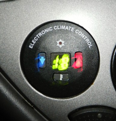

problém je ,že j eto dovezené z I a místo toho kolečka kde se nastavuje teplota je tam digi budík kde se nastavují stupně a ať tam nastavím cokoli pořád fouká horký,ale klima v motoru spíná

zítra to zkusím nafotit a dát to sem,protože sem na netu nic takového nenašel,tak nevím jestli to není nějaká domácí práce nebo je to origo z fabriky.

Příspěvek od Ryan40 » 08.05.2012 20:48
takhle to vypadá

Příspěvek od Dragic » 08.05.2012 20:57
Stejně jsou na boku topení vidět motorky co to štelujou klapku topení. Ta se musí hýbat :wink:

Příspěvek od Dragic » 09.05.2012 21:36
Fotku jsi tam neudělal :?
tohle ovládáni topení jsem ještě neviděl. :roll:

Příspěvek od Ryan40 » 10.05.2012 18:38
Takže provizorně praveno,ten budík co sem tady vyfotil je asi jenom na parádu,takže ho vyhodím a dám tam staré dobré mechanické kolečko s lankem a bude fungovat jak má :Dancer:
