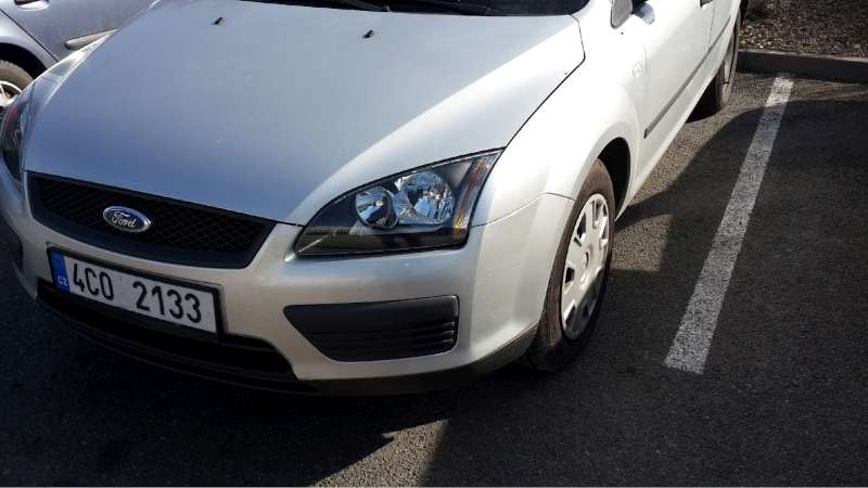

O víkendu jsem rozebíral světla na FoFoII před FL kvůli zatmavení (nastříkání vnitřku na černo). Je to docela prácička, ale obě světla byli cca za tři hodiny hotový. Lepidlo drží jako čert. Ale výsledek je fajn.

No a takhle nějak to dopadlo

tak to jsi mohl dat rovnou bile blinkry bez toho oranzoveho prouzku

Ta černá v tom světle vypadá sympaticky :palec_nahoru:

foki píše:tak to jsi mohl dat rovnou bile blinkry bez toho oranzoveho prouzku
Asi máš pravdu, ale ten proužek mi tam až zas tolik nevadí. To mě spíš serou ty nelakovaný zrcátka, kliky, maska, lišty a lišta nad SPZkou. Na to se chystám teď a když už v tom budu, tak asi udělám i ty černý spodky nárazníků
