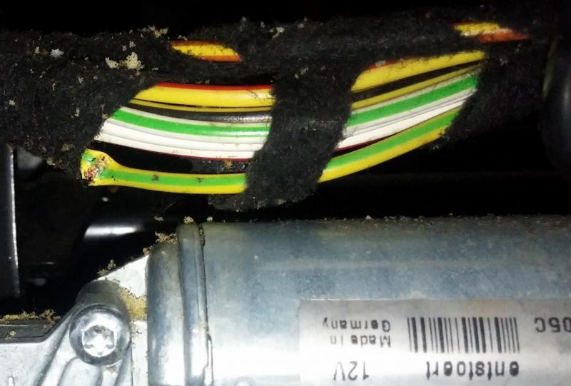

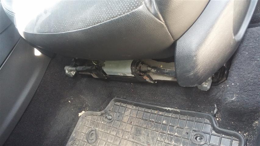

Re: Mondeo MK4 - zkrat ve výškově nastavitelné sedačce?
Příspěvek od Honz8 » 05.04.2018 10:21
Trošku to tu oživým, protože je to stále bez odpovědi a mě by se docela hodilo vědět jak na to.
Jak pohnout el. ovládanou sedačkou dopředu/dozadu v případě, že pořád praská pojistka a není možné klasicky ovládáním? Potřebuju vyndat sedačku a nemůžu se dostat k šroubům.
Odpojit konektor motoroku viz. foto, připojit na 12V, tím rozjedu motorek jedním směrem, odšroubuju šrouby, přehodím póli na motorku a tím sedačka popojede druhým směrem?
Ford Mondeo kombi 2.0i 107kw - tovární LPG - BRC (2009)
Příspěvky: 25184
Příspěvek od ZaQik » 05.04.2018 10:30
ano, resenim je dat 12V primo na motorek a popojet sedackou tam, kam potrebujes ... musis jen doufat, ze neshorel zrovna motorek dopredu/dozadu :wink:
Honz8
Příspěvky: 106
Registrován: 28.01.2017 15:46
Bydliště: Moravské Budějovice
Příspěvek od Honz8 » 05.04.2018 10:41
No tak to je dobrý :cry: A dá se s tím nějak pohnout pokud odejde zrovna tenhle motorek? Nebo jak z toho ven?
Příspěvky: 25184
Příspěvek od ZaQik » 05.04.2018 10:46
potrebujes pak uz jen sikovne ruce, abys dosahl racnou na srouby sedacky
protoze ses v tom predtim "vrtal", tak bych problem v motorku nehledal, spis bude nekde v kabelazi
Honz8
Příspěvky: 106
Příspěvek od Honz8 » 05.04.2018 10:56
Já doufám v to, že to bude v kabeláži. Měli jsme sedačku nedávno venku a stahovací páskou jsme stahovali znovu kabeli. Jelikož pojistka praskla, při nastavování sedačky tak mi to tak přišlo, jak kdyby se někde povytáhl kontakt vlivem moc stažených kabelů.

Já pořád zkouším někde najít, než mi někdo zkusí natvrdo napojit ten motorek, jak sedačku vyndat, když je motorek úplně ko. To přece musí nějak jít.
edit:
Tak doufám, že sem po velkém akrobatickém boji našel příčinu zkratu.
Příspěvky: 25184
Příspěvek od ZaQik » 05.04.2018 17:59
nasel :perfect:
