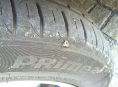

Nechal jsem ji opravit,ale má někdo zkušenost zda to vydrží?
nerad bych,aby mi to bouchlo někde na dálnici.
Takhle šikovně jsem ještě nepíchl.
byl focus 2005 1.8TDCI
je Focus 2008 1.8TDCI

Jo, mel jsem neco podobnyho na zimakach. Taky to byl vrut a skoro na stejnym miste (vice v behounu). Opravili mi to knotem a bez problemu jezdim. Najel jsem s tim pres 12tis. km a bez problemu. Drzi, na dalnici s tim jezdim bezne...
Nebal bych se toho.

Jo super za info a myslím,že já to mám lepené,ale ne knotem a před 14 dni mi lepil pneu u nás a knotem se už neopravuje servis ted patří pod Euromaster.

No, knotem... Byl to takovej tercik s kusem gumy, kterej trcel kolmo k tomu terciku. Knotem jsem mel opravovany kolo kdysi jeste na felicii. Ted je to jinej material - ja to jen tak laicky nazval. Z vnitrni strany pneumatiky je ten tercik, kterej to tesni a ta guma (knot) trci smerem ven. Je to jeste nejak prichyceny. Klasickej knot, kterej se pouzival drive to ale neni. Nicmene to nic nemeni na faktu, ze je to v pohode :-).

Stalo se mi defakto to samé minulé léto. Najeto cca 3k a v pohodě drží.

Já měl šroub uprostřed vzorku, kolo bylo na pohled trochu měkčí, opravili to knotem - studenou vulkanizací.

Tak se mi právě stala nemilá příhoda.Jedu z práce a najednou slyším nějaké klepání od pravého kola a trochu vibrace do volantu.Zastavím a omrknu kolo, a našel jsem v něm vraženej šroubek, nic méně kolo drželo tlak a tak jsem s tím pomalu dojel domů, byl sem asi už jen 1km od domova.No ale co stím dá se to za nějakou rozumnou cenu opravit natrvalo nebo je potřeba pneu vyměnit?A co je hořší ta guma má najeto ani né 500km je jako nová :(

Opravuje se to úplně běžně, větší díry za tepla. Po šroubech a podobně knotem.

Není s tím žádný problém. Opraví to každý pneuservis. Naposledy mi to vyvrtali a vrazili tam takovej hříbek (asi to čemu říkáte knot). Drží to jak nový.

Jj díky, zavezu to do pneuservisu.Už sem si zjišťoval aji cenu, mělo by to být za nějakých 195-211kč což mi připadne ještě v pohodě.Ne?

Cena je v kazdym servise jina... 200 mi neprijde moc, kdyz to zachrani novou gumu.
