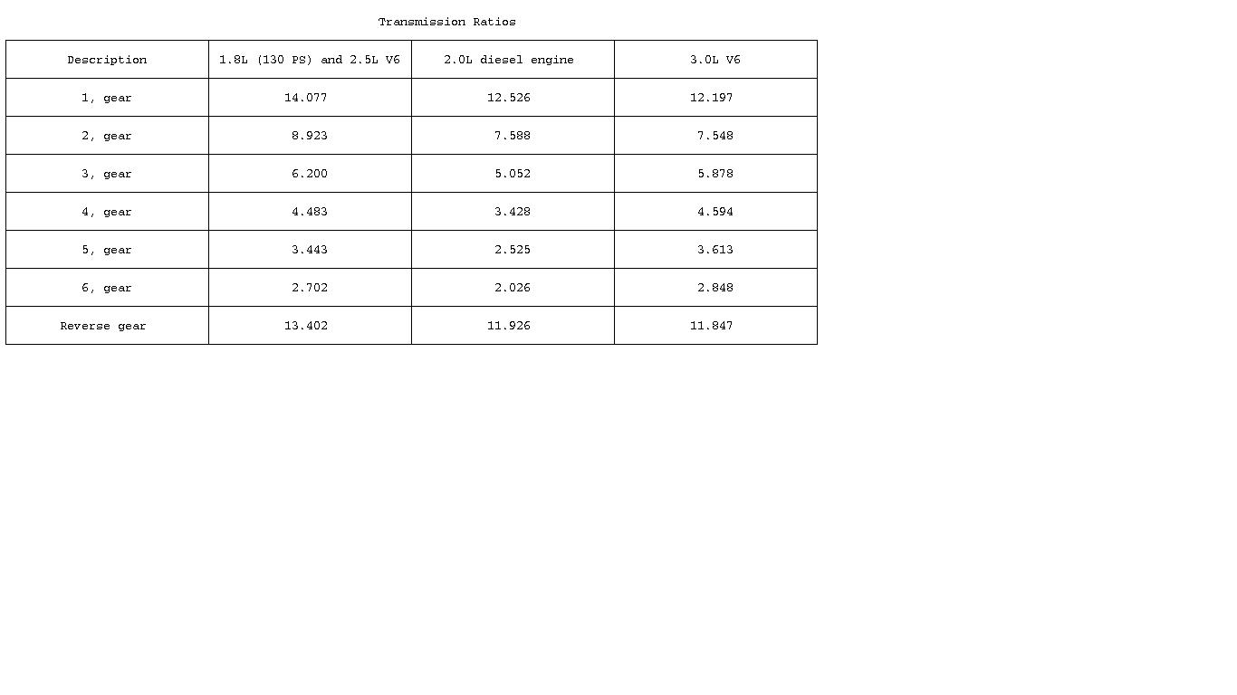

Oficialni udaje kupodivu nejdou najít,ale našel sem tudle tabulku snad to sedí
Ma.rt
- Příspěvky: 2869
Re: Převodovka z 1,8SCi do 2,0i 107kW Zkušenosti???
Zajimavy je,ze 1.8 a 2.5 maji tezsi sestku nez 3.0.No asi chteli, aby ten 3.0 ten tocak na kolech fakt mel
