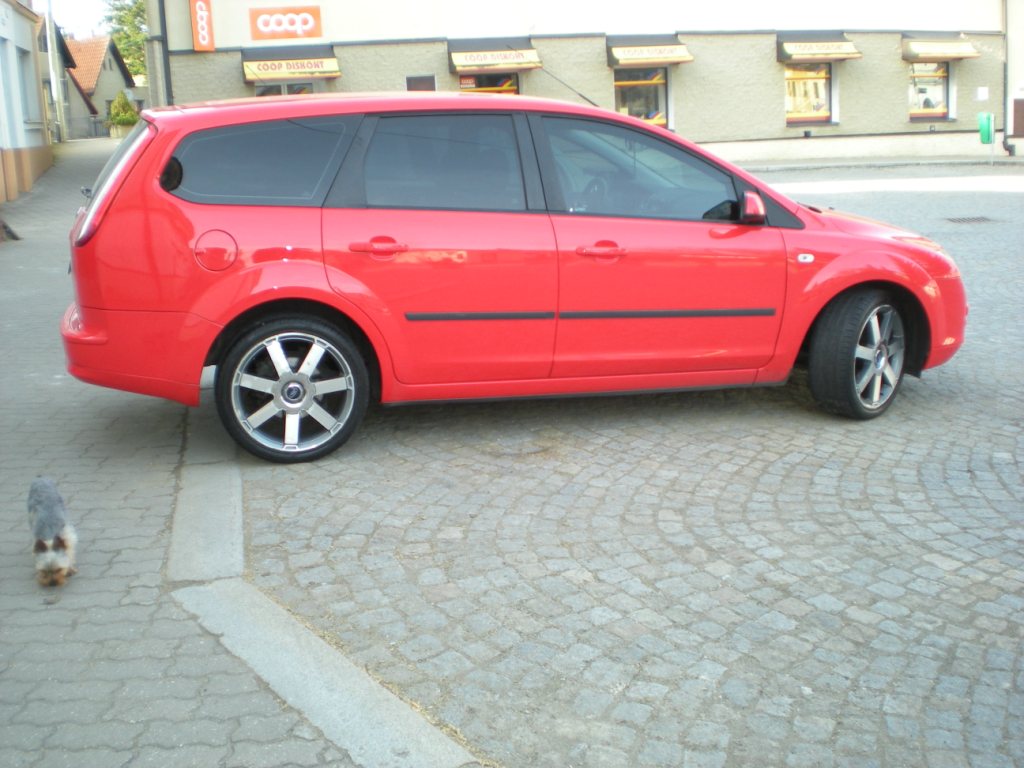

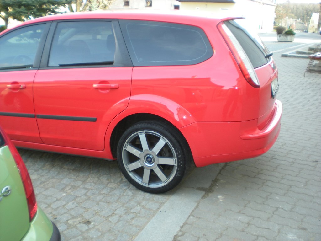

Ahoj, možná je to hloupá otázka, ale pasovaly by pružiny na focus combi v naftě? O kolik jsou proti originálu nižší? podle mne asi budou kvůli váze slabší a tím pádem by toho moc nevydržely, ale raději se zeptám...
díky za odpovědi

Naftak by mohl byt podobne tezky, jako petihrnek z ST. Zadek tekzo rict :nixw: ...
ST pruziny jsou o 20mm kratsi.

váhově je combi 1,6TDci dokonce v celkové hmotnosti o 5kg lehčí než 5dv. ST, takže teoreticky by to šlo...

ale ST se nedela v kombi takze ti zadek nepujde .

všechny jsou ale dost nízké, mě by ty 2cm stačily,origo je jak nakopnutá koza...

Neni to sranda na pul roku, pruziny uz zustanou naporad....a nejaka ta tisicovka se v tom case strati :D.
ST jsou -2, Eibach -3....coz velmi podobne. A k tem 18" naramne sedi :palec_nahoru:
