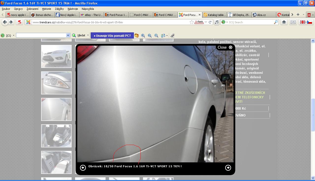

přijde mi že to trochu hraje barvama ta pravá strana jako by byla stříkaná a je to focené schválně na šikmo aby to bylo co nejméně vidět.

Nezdá se mi jen spasování PZ blatníku a nárazníku, taky by mě zajímalo podle čeho soudíte že je to bouračka.

Prave zadne dvere maju iny odtien, ale ruku za to nedam.
Taketo skoro nove auta, su bud predvadzacky, alebo naburane. Povacsinou ale iba mierne tukance, takze je to celkom dobre opravitelne. Moze to byt odflaknuta robota zacne to po par rokoch hrdzaviet, ale to je min riziko ojetiny.
Hlavne nech to ma podvozok ok a nech neklepe motor po natoceni za studena.
Podla stavu na fotkach - Kup to.
Mimo fotiek to pozri zospodu, urob skusobnu jazdu, apoj diagnostiku, skontroluj VIN....

tady se lakyrnik trochu seknul pri modelováníkutilkill píše:Jak jste zjistili ze je bourane? Diky
ale pokud by to bylo jen toto a km sedely tak jsem videl horší pastičky . takze proc ne ?

já psal levá a myslel pravá ,ale ty přechody odstínů jsou evidentní, takže vidim tam obě dveře stříkané ,protože předek a zadek k tomu nejde na pasování už jsem ani detailně nekoukal

Na zadnych dveroch mu chyba napis Focus.

Ved OK. Chyba napis Focus => vymenene dvere. Preco vymenene ? Lebo naklepnute.
Ja ale radsej stocene, olietane a neburane, ako burane. Za predpokladu, ze to burane nie je opravovane v autorizovanom servise, ale u pofiderneho garazmajstra a setri sa na kazdom cente (99% oprav). Proti oprave v zmysle oficialnych postupov vyrobcu ale nemam nic. To potom naozaj radsej takto odborne urobene, ako olietane (a pripadne ako bonus stocene).

Pokud to nebyla velká rána, ale jen parkovištní lišej (nárazník a blatník), bral bych ho všema deseti. Moje bylo taky ťuklé, kamarád mechanik to našel, já ne. A za slevu 10 tis. se mi nějaké neopatrné parkování předchozího majitele docela vyplatilo.
