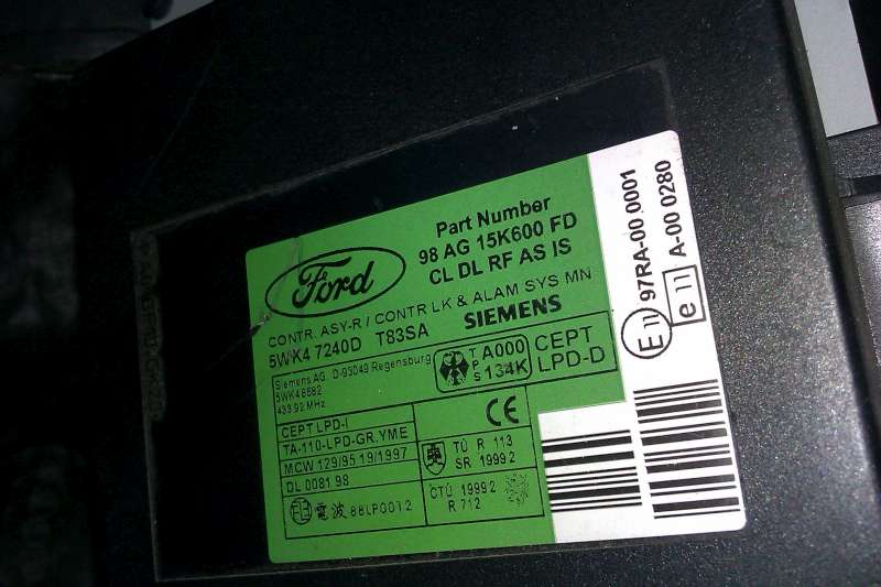

je to focus I r.v.:2001.....alarm je originalny.....pridavam aj foto....

- Příspěvky: 24891
Re: nefunkcny alarm
pokud neblikaji smerovky pri zamykani, tak alarmu chybi nejake "uzavreni" - dvere, kapota, kufr ... nepritomnost sireny na to nema vliv (vychazim ze zkusenosti s FoFo II)
