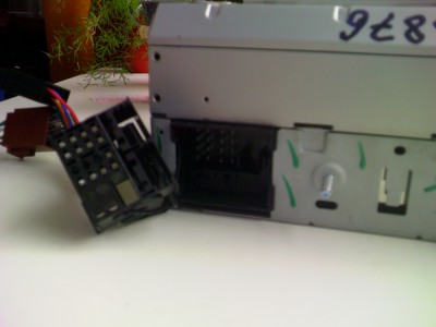

Potřebuju poradit koupil jsem si do mondea radio sony s mp3 model C307/C214-MP3/RDS
Po zapojení iso konektoru mi po zapnutí radio jen problikne a znovu vypne. Nevím si s tím vůbec rady.
Nemáte s tím někdo zkušenost. Jinak radio je původně z focuse 2006 nemůže tam být zrada v zapojení toho konektoru?? :? :? všechny jsem teď dokoupil. Nebo je radio v pr...!!! :nixw:

problikne? to mi delal blaupunkt, kdyz nebyl na sbernici ... ale u tohohle radia nevim
konektor ke kontrole:

Něco podobného jsem viděl na 6000CD z FF1, problém byl v knektoru - byl odpojený jeden - pól. Byly tam dva a netušil jsem, že musí být zapojené oba...

Koukni jestli mas zapojene oba minusy

Dave.666 píše:Po zapojení iso konektoru mi po zapnutí radio jen problikne a znovu vypne. Nevím si s tím vůbec rady.
ted koukam na ten obrazek - ty to nezapojujes na original kabelaz v aute, ale pres adapter, ktery nema osazen pin 11 :!:
propoj ho s pinem 12 a pujde Ti to

zkontroluj si kostku (konektor v aute), zda ma v horni casti osazene vsechny piny a muzes promerit kostru (11 a 12) a napajeni (15 a 16)

konektory plus i kostra jsou ok, kostru jsem prošel až ke šroubu u kterého je ukostřena.
Tak nevím jak jinak to mam vyzkoušet nebo co s tím může být. Prodejce se dušuje, že rádio zkoušel než ho balil na stole na zdroj a hrálo. Klidně mi prý pošle zítra zpět peníze a až přijdou tak mu jej můžu poslat. Tak bych byl na jednu stranu rád kdyby byl zakopaný pes někde v autě.
Na 15 je stálé napětí, na 16 po zapnutí klíčku :?
Už jsem vyčerpal nápady, snad jen mě napadá možná blbost, ale nemůže být třeba přehozený stálý plus a spínaný? Kdybych měl v okolí alespoň někoho kdo má ford :(

Jestli to trochu pomůže, tak tady je fotka kostky, všechny kabely by měly být zapojeny dle mě do správných pinů, může někdo zkontrolovat?
