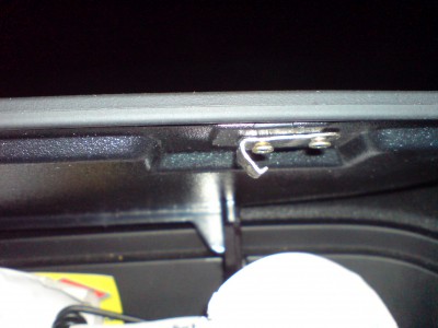

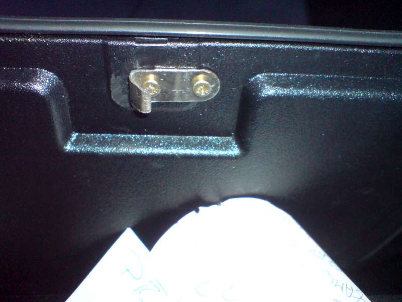

Jo přesně tohle se mi taky stalo, asi dva dny jsem jezdil s otevřeným kastlíkem a neskutečně mě to
Tak jsem to rozdělal vytáhl ten zacvakávač nebo co to je, vytahl jsem pružinu co to zvedá a mám to zavřené, není potřeba nic lepit
Akorát teď když to chci otevřít, tak to vypáčím korunou
Měl jsem tam ovladač od vrat, takže jsem ji otevíral 2x denně, no tak jsem ovladač přemístil. Ale jinak si myslím, že je to dost dobrá věc, protože odkládacích prostor ve focusu moc není, akorát schránka před spolujezdcem a potom jedině ve dveřích a na středovém panelu pod loketní opěrkou.
