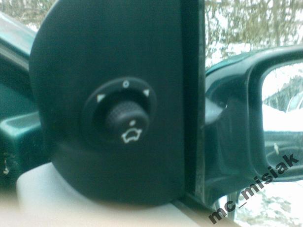

Ovládanie ide presne tam, kde máš teraz tú páčku na nastavovanie zrkadla. Môžeš použiť tvoj pôvodný trojuholník a ten trochu upraviť alebo zohnať plast rovno s ovládačom zrkadiel...kabeláž vymeniť nie je nič zložité, podpájaš konektory a vycvakáš kábel z príchytiek, dáš nový kábel do dverí a je to...ovládač máš na foto

dikes a to nema vyhrievanie? to neni nejaky japonec alebo co ked to ma na pravej strane :D

to je fotka z angličana, ty to budeš mať na ľavej strane...zrkadlá sú aj vyhrievané, hrejú pri zapnutom vyhrievaní zadného skla...
