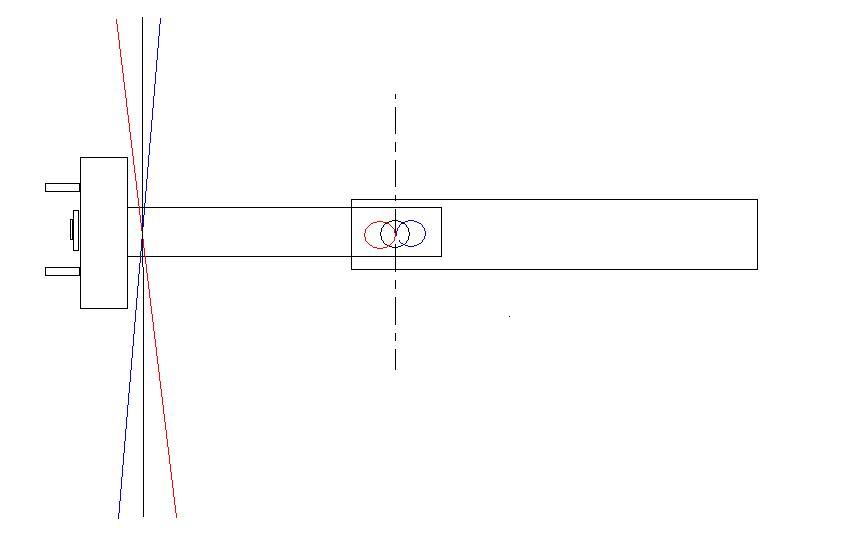

Zdravim vsechny - chci se optat, souvisi zadni sbihavost nejak s tim, ze jsou zadni kola pri pohledu zezadu do "acka"? Prijde mi, ze je mam nakloneny docela dost, da se to nejak poresit?
Diky predem za rady..

Se sbíhavostí ne, ale s odklonem kol ano. A nemusí být ani špatná geometrie, stačí, když máš unavené pružiny...

Takze pricinou toho "acka" zadnich kol muze byt bud geometrie nebo ty pruziny? Popr.jeste neco?

Taky by mě to zajímalo ještěre... dá se nějak ten odklon seřídit?

Nějak určitě, kdo snižoval, tak si to musel nechat doštelovat. Ale v Etzoldovi je popisovaný jen excentr na štelování sbíhavosti, nikoliv odklonu...
Limited edition GHIA MÍNUS
- Yeshterr
- Příspěvky: 3774
- Registrován: 11.04.2011 08:37
- Bydliště: Já su z Práglu
Re: Zadní sbíhavost?
Teď na to koukám znovu, fakt nevím, kde je chyba, ale připadá mi to, že v Etzoldovi...? Píšou tam o excentru na seřízení sbíhavosti, ale podle umístění mi to spíš připadá právě na ten odklon, Veny. Protože pokud s ním budu otáčet, tak to vlečné rameno s nábojem kola bude pořád ve stejné sbíhavosti drženo předním spodním příčným ramenem. Bude se ale měnit odklon, protože tím excentrem budu od sebe oddalovat a přibližovat zadní spodní příčná ramena. Tudíž z toho mi vyplynulo, že sbíhavost se může pokazit pouze při vymačkání silentbloků (nebo ohnutím některých prvků nápravy) a není nutné ji ve standardu měnit, kdežto odklon se dá seřídit. Zkusil jsem nakreslit takovou skicu, jak to chápu já. Je to v podstatě pohled na náboj s zadním spodním příčným ramenem a nápravnici zezadu. Pokud excentr vychýlí rameno tak, aby se překrývala červená díra s černou, bude platit červená díra pro oklon, modrá pro modrou. Záměrně je to pro představivost nakresleno i s negovaným odklonem, který pravděpodobně nelze u této nápravy docílit, naposledy jsem to viděl na Spartaku. Kdybych mystifikoval, tak mě opravte. Jinak toto je ale pro kombi, sedan a hb to mají tuším jinak, ne? Tam myslím nejsou vlečná ramena, nebo se mýlím?
