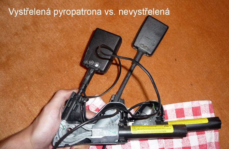

Nez to zacnes sundavat: prehazoval si pyropatrony s predpinacema pasu (to kam se zapina pas)? Je totiz napojenej na stejnou kontrolku.. Ja si toho nevsim a dal to do auta s vystrelenejma patronama a svitilo to. Vymena za puvodni pomohla..
Poznas to tak, ze je drat drzici zapinac pasu kratsi, viz foto. Ikdyz podle Bretikova navodu to vypada spis na bag.. :/ V nejhorsim si prehodis bagy za svy puvodni..

Fuha...tak aj s popisom a aj fotkou nevidim na tom rozdiel...ked dnes somcely den v praci a vcera vecer som to aspon ako tak zlozil takze si vela nepamatam ale tak ma bere ist to spravit ze az...

No jo na předpínač sem zapomněl,Dj ještě fakt skontroluj i ten tzn. když bouchne pyropatrona tak zatáhne pás víc na těle ,na té fotce od Martina je vidět jak je ta bužírka před sponou skrčená.Nebouchlý je o pár cm. delší.Martine dík za upozornění
