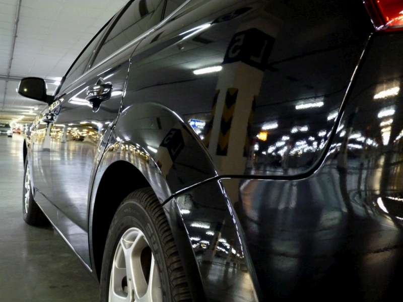

První oficiální aplikace
Mondeo mk4 hatchback
Aplikace: ručně
Teplota: 6 stupňů
Vrstva: 1
Spotřeba materiálu: nanášení ručně-prsty, setření microvlákno(2x na hrubo, 1x doleštění)
Pocity z aplikace: ..i v šesti stupních výborná aplikace, minimální spotřeba, perfektní výsledek.

Jinak tadyto celé (to černé mondeo) jsme ve dvou dělali bez claye a bez detaileru/sealantu (ještě nebyly) cca 5 hodin a stihli jsme jednu vrstvu...s tím, že samotné voskování zabralo asi tak 2,5 hodiny i s leštěním...
EDIT: :hah: Já mu řikal ať fotí auto a ne detaily sloupu v odrazu, ale nedal si říct... :nixw:
EDIT2: Jinak pocity z aplikace mám stejné, i přesto, že byla celkem zima se to nanášelo výborně :!: A skoro to neubejvalo... 8O

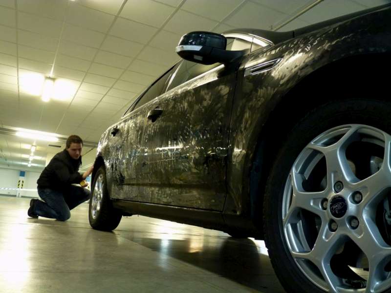

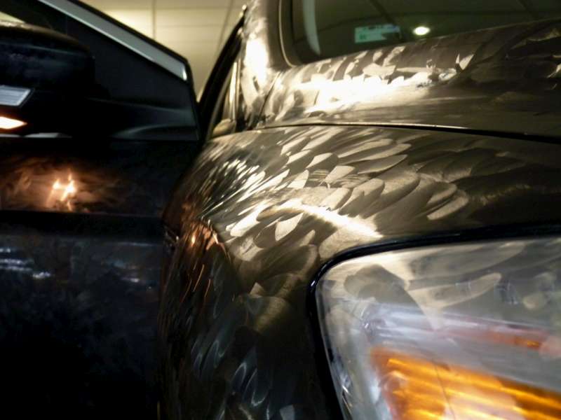

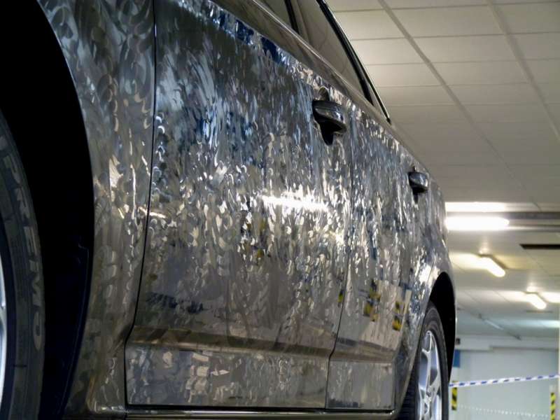

Tak dneska přes devět hodin lekce detailingu s prvotřídním voskem GiWax. Čím déle ho používám, tím více nevycházím z údivu.
Tři vozy, Destroye, Dr.Romča, frantik.17
Použitá kosmetika:
Autoglym Bodywork Shampoo
Mycí rukavice z ovčí kůže
Dodo Juice Born Slippy Clay Lubricant Refill
Detailing Clay
AutoGlym Super Resin Polish
Chemical Guys Blacklight
GiWax přírodní vrstva 1.
GiWax přírodní vrstva 2.
GiWax syntetika vrstva 3.
Spotřeba na osobu 6x microvlákno a tak 4x aplicátory (vosk, leštěnka a detailer)

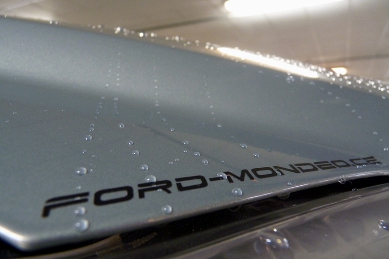

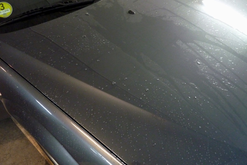

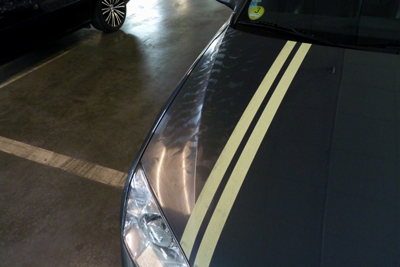

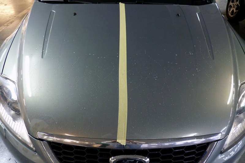

Zkouška GiWaxu na DjDeklovi, umyto, a navoskováno jen kousek.
V pravo neošetřeno ničím ( asi hoodně dlouho ) vlevo, rychlá vrstva GiWaxu, jedna vrstva
Vlevo jsou dvě vrstvy přírodního vosku s konečnou vrstvou syntetiky a vpravo jsou jen dvě vrstvy přírody.
Odvod vody na kapotě, po vylití kýble.
