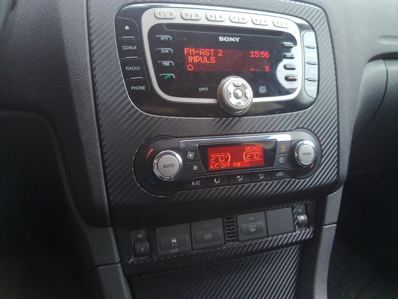

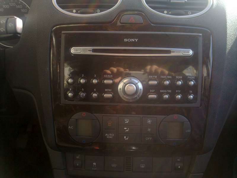

Zdravím, nevíte někdo, jestli je možné vyměnit ovládání automatické klimy ve fofo II před a po FL?
Prostě místo tohodle
dát tohle
Díky za pomoc

ahoj ,řeším stejný problém ,mám ovládání pře FL a chci dát po FL ,mám z modelu 2011 co svítí modře ale po zapojení nefunguje ,napasovat není problém ale ve svorkovnici vzadu v bílé chybí 6 pinů.lze to nějak obejít? nebo sehnat el.schema?? schema po FL mám ale rok 2005 ne.
mikki
Příspěvky: 924
Registrován: 10.01.2012 09:07
Re: ovládání automat. klimy
Příspěvek od mikki » 06.04.2013 17:55
Tak jsem s úspěchem předělal ovládání klimy z před FL na po FL . Auto z roku 2005
Je potřeba vyměnit ventilátor z auta po FL + domontovat regulátor otáček ventilátoru z auta po FL.
sice je to pakárna a musí se vyndat pedály a z druhý strany rozebrat a vyndat kastlík a klapka topení kvuli demontáži motoru ale vyplatilo se to. :D
