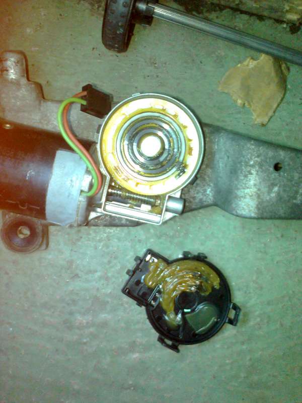

Jestli si dobre pamatuju tak kdyz sem delal uhliky v motorku tak tam byly kontakty na dojezd ale nejsem si jisty, budu to mozna o vikendu delat tak dam vedet pripadne to nafotim :)

OK, díky! Počkám na tvoje zkušenosti a fotky...

Tak jsem dal tu páčku zpátky a žádná změna... Bohužel budu muset jít do toho motorku, ale až příští týden. Když sem hodíš přes víkend poznatky a třeba i fotky, budu moc rád!

Tak sice nic moc ale pro predstavu staci: dole kryt na kterem jsou kontakty a nahore je motor kde jsou drazky takze pokud Ti nejaky ten kontakt nedoleha nebo nema slusny kontakt tak muze byt potiz tam :)

Díky! To vypadá, že drží ten plast jenom na třech packách, to sundám v pohodě. :)
