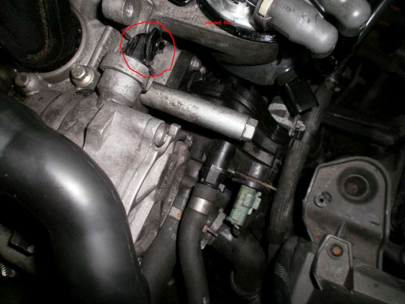

Ahoj, podařilo se mi při výměně pal. filtru ulomit tvarovku na kterou se nacvakuje hadička. Tvarovka je vyvedena z motoru (na te části, se které je vyvedena ja nápsáno BOSH a pravděpodobně je to rotujicí součástka protože je tam směrová šipka), ale nejde sundat a hadička vede někam pod motor. Prosím o radu jak to sundat, k čemu je ta hadička a da se tvarovka koupit? V příloze foto. děkuji za rady.
FORD FOCUS 1,6 TDCI 80kW r.v. 2006
Ulomená tvarovka hadičky...

To je vývod z podtlakový pumpy. Auto jede normálně?

je to soucast vakuove pumpy , teoreticky by ventily turba nemely mit podtlak .

Proto jsem se ptal...foki píše:je to soucast vakuove pumpy , teoreticky by ventily turba nemely mit podtlak .
