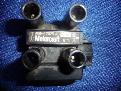

Právě.. baterka nová.. svíčky origo od fordu nové.. a cívka je měměná.. akorád je špatná. Mám káble opačně než jsem je měl!! A káble jsou ok
Auto mi jelo na 3 válce a bylo to tou cívkou a dělá to pořád!!

Jelo mi to na 3 válce a bylo to cívko, tak jsem ji vyměnil,ale čísla na cívce jsou opačně, než jsem měl já!!
Tak tohle jsem nečetl.. ale teda vůbec nevím.. jak to teda má být :bebng:

JJ Je origo
Tohle je moje původní cívka a teď na té nové je 3a1 místo 2a4
