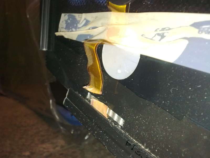

Nějaký nápad, jak to opravit? Jedná se o plátek vedení vyhřívání čelního okna. Díky za názory.

opatrne ocistit a cínovat ?

Zapalovacem opalit izolaci a napajet nekolik dratu ktere to preklenou.

Jestli to bude takhle jednoduchý tak to bude fajn

no palit u okna , nevidim to jako dobre

Vím, že se prodávají speciální měděné pásky, které se nějakým lepidlem nanesou na přerušený vedení a pak to funguje. Kupoval jsem to na felicii kde jsem měl přerušený 3 pásky na vyhřívání zadního okna. Bohužel jsem dopadl bídně a nefungovalo to
. Pak ještě třeba stříbrný prášek v nějakým sajrajtu co se maže štětečkem a po zaschnutí je to jako "jeden kov", ale do toho se mi moc nechce, takže asi to opatrně zkusím nožíkem oškrábat na vodivou vrstvu a potom třeba mikropájkou to nějak sletovat. Je mi líto okno vyhodit, když mu jinak nic není a je nový

jak jsem psal opatrne ocistit a naletovat , to same na tom druhem a pak to prohřát .

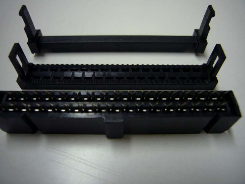

Ahoj. Kup si za dvacku IDE kabel a oddělej opatrně konektor kterým následně procvakneš nový a stávající pásek třeba i s izolací.

- Příspěvky: 24883
Re: Přeřízlé vedení - oprava
souhlas s fokim ... tece tam 70 amper, to IDE kabel neprezije

Byl bych taky pro opatrné očištění, pocínování a přeplátování třeba kouskem zemnící měděné pásky nebo kouskem licny co se s ní kostří třeba blok motoru. Možná v nějakém starším noťasu bys našel tenké měděné stínění. Doporučuju máznout nějakou letovací pastu, já mám klempířskou Ecocream. Stojí asi 150 Kč, použil jsem jí jak na okap tak třeba na pájení audio konektorů a funguje bezvadně. A tady budeš potřebovat dělat rychle abys moc neprohřál sklo. Asi nejlíp oškrabat lak nebo plast nebo čím je ten pásek pokrytý, odmastit perchlorem, tu pastu a musí to držet. A nezapomeň to pořádně zaizolovat, je kousek od kostry.

Tak pokud selžou veškeré úvahy o dokonalém spojení tak bych navrhnul dva silnější plátky mědi a spojil bych je dvěma měď. nýty.

Presne, jak ti radi Foki.
Opatrne ocistit izolaci az na vodivou pasku, tak, aby se obe casti daly dat pres sebe minimalne 5 mm.
Kazdou cast opatrne oboustranne rovnomerne pocinovat za pouziti specialni pasty nebo kalafuny a pokud by to slo obtizne, pak pouzit jako tavidlo prasek Acylpyrin.
Obe casti dat pres sebe cca 5 mm, necim sevrit, napriklad kolicky na pradlo, pak provrtat nekolik direk v rade napric max. prumerem 1 mm. Pres tyto dirky obe casti "sesit" tenkym medenym dratkem, nejlepe vytahnutym z licny. Dratek zpevni spoj a zvysi jeho odolnost proti vibracim.
Takto sesite casti opatrne nahrivat a pridavat cin tak, aby se obe procinovaly vcetne dratku, ktery byl pouzit na sesiti.
Nakonec spoj znovu zaizolovat nejakou kvalitní samolepivou paskou.

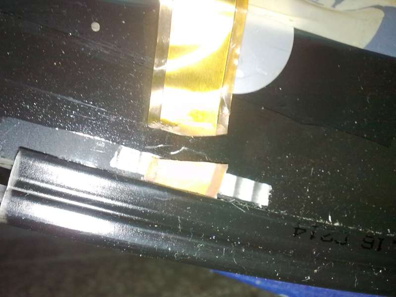

Je na tom nějaká pryskyřice, který se nechce dolů. Zatím jsem zkoušel jen jednu stranu. Musel jsem ji nahřát horkovzduškou aby ztvrdla a potom opatrně seškrábat nožem na koberce. Docela to šlo, ale druhá část( ta kratší) půjde asi dos na pikaču, protože je toho cca 0,5cm a je to u plastu takže nahřívání je dost nebezpečný, abych to neroztavil
Šířka pásku je cca 1cm, takže prostor na manipulaci je hodně omezenej. Zkusím ty dvě části překrýt a potom nějak scínovat. V práci naštěstí nějaký pasty a podobný věci k letování máme kvalitní, tak snad to dopadne OK.

Cinovani musi byt intenzivni, rychle a jen mistni. Na ten plast bych umistil mokrou hadru na chlazeni. Mozna bych vyzkousel na tu volnejsi cast maly PB horak s velmi uzkym plamenem a podle toho, jak pocinovani pujde, bych ho pak pouzil i na tu kratsi stranu.
