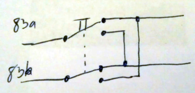

Přehodit pořadí zapínání není problém, sám se na to chystám. Ale stejně bych měl radši nezávislé zapínání každé zvlášť. Ještě jeden názor - když někoho mimo město nesnesitelně oslňuje zadní mlhovka, asi nedodržuje úplně nejbezpečnější odstup. Samozřejmě uprostřed pomalé kolony zhasnu obě, ale když si mám vybrat jednu z mlhovek, která má svítit samostatně, byla by to ta zadní.
Abych se nechlubil cizím peřím:
ZaQik píše:staci jen prehodit draty 83A a 83B (popis pinu na konektoru ovladace)
Ideální by byl třeba někde u krytky pojistek dvoupólový přepínač, kterým by šlo přepnout origo a upravené zapojení. Aby byl snadno k dosažení a zároveň schovaný. Zhruba takhle:
Nějaký lepší nápad na umístění?

Když mně se moc nechce vrtat do ovladače, proto to odkládám. Kontrolka by svítila, stačilo by dát spínač paralelně jedním pólem k žárovičce nebo co tam je a druhým pólem k pinu 83a nebo 83b, nevím který patří ke které mlhovce. Zas tak složitý ten přepínač není. Pak by se vlastně sepnula větev včetně žárovičky aby seplo relé.

VH123 píše:... k pinu 83a nebo 83b, nevím který patří ke které mlhovce ...
83A - zadni
83B - predni
