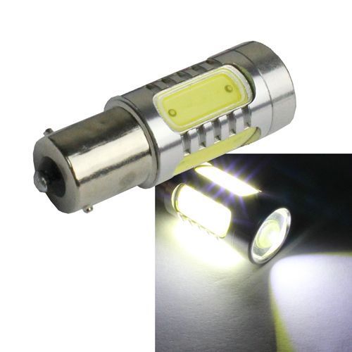

Tak s tymto nesuhlasim :) dal som do spiatocky toto a vidim ovela lepsie pri cuvani :palec_nahoru: . Daval som LEDky aj do smeroviek a ked som dal do zadnych svetiel zacalo to rychlo blikat. Ked som mal v bocnych a prednych LED a vzadu vlaknovu ziarovku vsetky blikali normalne. VIete jak by sa dalo vydrbat s tymto problemom? zatazit te zadne smerovky odporom alebo nejako cez riadiacu jednotku? Diky

Fako sk: Teď jsem řešil zadní LED blinkry,LED žárovky jako máš na foto.Stačí ke každé LED žárovce přiletovat odpor(rezistor) 20W 10 Ohm a je vyřešeno.Odpory jsem přiletoval na kabeláž která vede ke konektoru.Ať Ti pěkně blikaj :D Ještě musím podoknout,že ten odpor je počítaný z tohoto. 21W přední blinkr,5W boční a 21W zadní blinkr.Do tohoto je dopočítaný odpor na jednu stranu P/L,tak pokud máš jiné žárovky vepředu a na boku,tak by se musel dát jiný odpor.To jen ať Tě nematu.

Hentu COB ziarovku som daval do cuvacky do blinkrov som daval dopredu tieto http://www.ebay.com/itm/Amber-1156-P21W ... 4855a32b3b
vzadu tieto: http://www.ebay.com/itm/1156-3528-80-SM ... 1e81db5837
naboku:http://www.ebay.com/itm/2-x-Car-Wedge-A ... f5&vxp=mtr
Ide o to ze hentie co mam do zadnych blinkrov vobec neblikali ked som ich tam osadil je mozne ze to suvisi s tym odporom? inde svietili ked som ich skusal ale zas ked som dal do zadnych blinkrov inu ledku tak to blikalo ale rychlejsie :nixw:

Je jedno, kam das ten odpor. Ide o to, aby kazda strana mala nejaky minimalny odpor, inak to blbne. Preto ti bud vpredu alebo vzadu musia zostat ziarovky. Alebo na kabel daj vhodny odpor (21W ziarovka je ekvivalentna 9ohm a 21W).

S tím nesouhlasím,jelikož se musí počítat i s odporem LED žárovky

Ale ten je nedostatocny.

podla coho mozem vypocitat ten pozadovany odpor ktory potrebujem pridat do obvodu? 8O

P = U . I
R = U / I
P = R . I^2
P = U^2 / R
U mas 14.0V a P smerovkovej ziarovky je 21W. A mozes pocitat...

ako mozem zistit prikon ziaroviek ked to nebolo k tomu napisane? da sa to zmerat nejako jednoducho?

Multimetrem.ideálně připojené na baterii auta.Každý elektrikář Ti to změří a spočítá Ti jaký odpory máš koupit.
