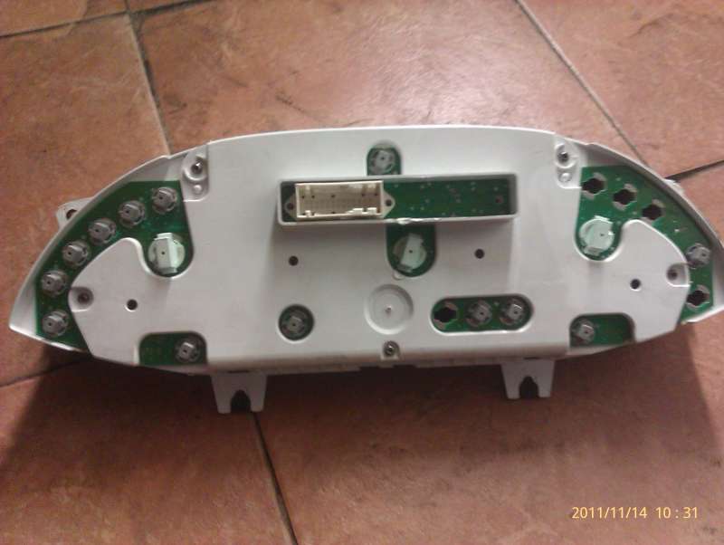

carPWR
Příspěvky: 34
Registrován: 20.03.2009 08:15
Re: žárovka do podsvícení přístrojovky x kontrolka oleje FOTO
Příspěvek od carPWR » 15.12.2011 22:31
Uploaded with ImageShack.us
ano, mám asi mezityp, je to dovoz ze švýcarska, žádné předělávání....podsvícení je malýma žárovkama, kontrolky jsou diody.....problém mám s tím, že dioda na olej nesvítí a nejde vyměnit bez vytrhnutí mechanismu palivoměru, tachometru, otáčkoměr a teploměru z té desky s tištěnými spoji...takže musím sehnat celou jinou přístrojovku, debilní ford no....

VH123
Příspěvky: 1214
Registrován: 09.04.2009 09:37
Bydliště: Lovosice
Příspěvek od VH123 » 15.12.2011 22:44
Když už uvažuješ o nové přístrojovce, nešlo by zkusit přepájet tu diodu shora bez rozebírání?

vitut
Příspěvky: 3029
Registrován: 25.06.2008 13:03
Příspěvek od vitut » 16.12.2011 00:00
Jake vytrhavani? Stahnes opatrne rucicky ukazatelu, odsroubujes celni panel s ciselniky a pak odzadu vycvaknes plosny spoj z plastoveho pouzdra. Pak muzes vesele pajet diody. Menil jsem v diodovych kontrolkach diodu airbagu a nebyl to zadny problem. Diodu lze koupit v kazdem slusnem obchode s elektrosoucastkami ...
fplisek
Příspěvky: 1254
Bydliště: Ohrazenice okr. Třebíč, Brno
Příspěvek od fplisek » 16.12.2011 00:57
Vzdyt ani neni potreba sundavat rucicky ne? Povoli se torxy, sunda se stit i s rucickama a zustane tistak. Nebo tady u tech novejsich je to jinaci?

vitut
Příspěvky: 3029
Příspěvek od vitut » 16.12.2011 08:33
Otazkou je, jestli ty nasouvaci kontakty budiku nebudou zatuhle. Ja jsem radsi vzdycky sundal rucicky a sel postupne. Novejsi budiky maji vyhodu, ze se po pripojeni do auta nakalibruji v rozsahu min-max, neni treba hledat polohy jako u tech starsich ...
fplisek
Příspěvky: 1254
Příspěvek od fplisek » 16.12.2011 15:07
Fakt se nakalibruji? To jsem nevedel, to je super, hned si je tam hodim taky :)

Bany121
Příspěvky: 332
Registrován: 07.03.2011 16:42
Bydliště: Tesarske Mlynany - SK
Příspěvek od Bany121 » 16.12.2011 17:37
vitut píše:Otazkou je, jestli ty nasouvaci kontakty budiku nebudou zatuhle. Ja jsem radsi vzdycky sundal rucicky a sel postupne. Novejsi budiky maji vyhodu, ze se po pripojeni do auta nakalibruji v rozsahu min-max, neni treba hledat polohy jako u tech starsich ...
to vazne ??? ak je to tak, velmi si ma potesil. mozem sa pustit do zmeny podsvietenia :bravo22: :bravo22: :bravo22:
