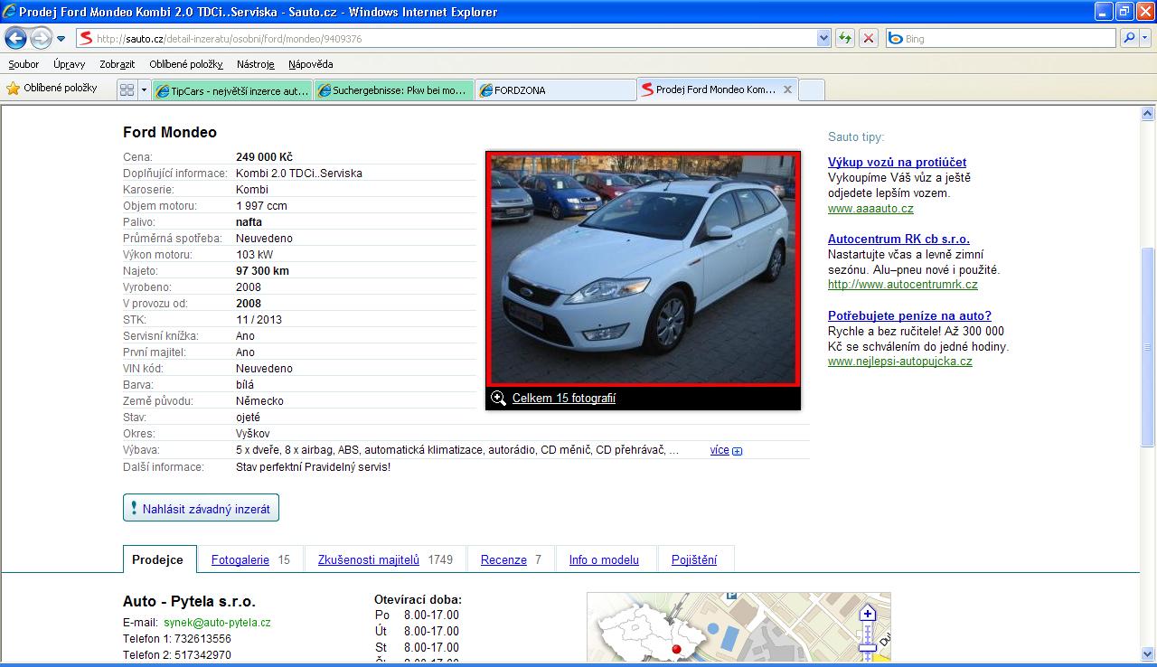

Zdravím přátelé, jsem se zadíval do Ford Mondeo a už nějaký čas brousím po netu jak českém tak i německém. Dneska jsem objevil jedno http://www.tipcars.com/#ford-mondeo/kom ... 00855.html ,ale nechci udělat chybu už jsem se jednou napálil. Proto bych chtěl slyšet i váš názor páč víc hlav víc ví
Díky

kolko stoja na mobile.de taketo auta (vybava, motor, km)? a k tomu si pripocitaj minimalne 20 000 a ak ta cena bude sediet (co podla mna ani nahodou), tak potom je vsetko v poriadku a ostatne ti uz povie servis pri prehliadke. viac ti k tomu asi niekto nepovie, pretoze podla obrazkov az tak vela nezistis...

tak som na mobile.de pozrel a ak nepocitam poliakov, tak tie auta zacinaju niekde tesne pod 11 000 eur, takze asi tak
to auto ma o dost viacej km, ako tych trapnych 100 000
odhadom niekde okolo 200 000

dokonca tam auta zacinaju niekde od 9500 eur, takze si myslim, ze toto bolo este k tomu aj burane

Jj jak říkáš díval jsem se na německý stránky a tam to vycházi o kuličku dráž

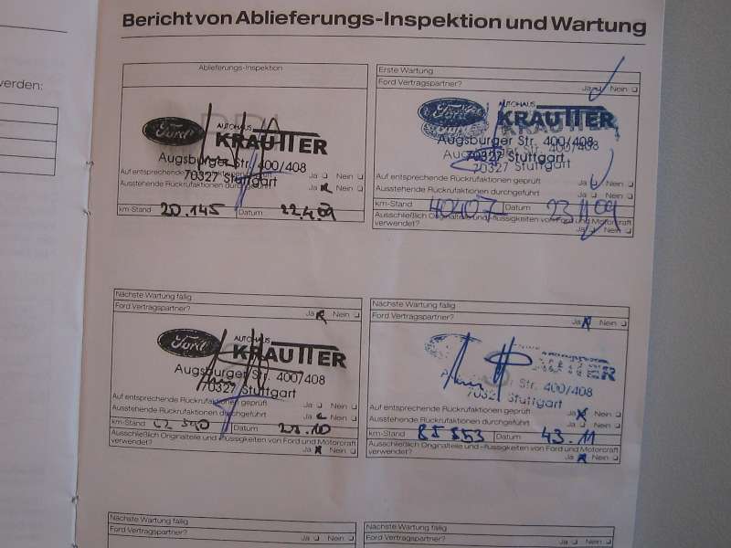

WF0GXXGBBG8K69836
E13*2001/116*0249
20.06.2008
Mondeo 2007-
Kombi
Série 40
Duratorq 2.0L DOHC CR TC Dsl 143PS
6st. manuální převodovka - MMT6
LHD FWD
Emise stupen IV + DPF
Dvouprost.A/C s auto. říz.teploty
(+)"D"
Bílá Frozen
Ribbon (B-C)
prva registracia: 21/08/2008
diagnosticke zaznamy - stav km:
13-08-2010 127822 km
11-05-2010 111477 km
27-11-2009 81335 km
zarucne opravy - stav km:
13-AUG-2010
12-MAY-2010
27-NOV-2009
20-AUG-2009
co si asi cekal ? takze bych to videl na realných cca 200000km
EDIT : pridan scan servisky

asi tam v pondeli zavolam aby mi poslal servisku , pak budu informovat , doufam ze tam nikdo nebude volat co se zjistilo

to je pěknej masakr. No ještě že existuje toto forum jinak bych asi v nadšení koupil další vrak
. A to se mi ještě pán z bazaru nabídnul že s tím zajedem do Forda na servis???? tak buď neví co má pod rukama a nebo je blázen
. To mi moja říka v republice nic nekupuj tady je všechno bouraný a stočený KM a já ji málem neposlechl
