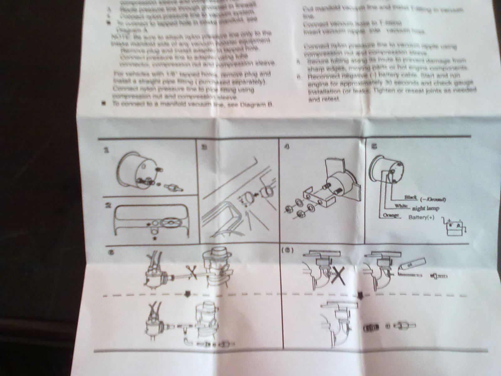

zdar chlapi mam fofo 1.8 tddi 66kw a koupil semsi tento budík na tlak turba
Přídavný budík Racetech 7-color - tlak turba
je tam jen anglicky navod a nevyznám se v elektrice na schematu
sou ukazany tři dratky černej kabel kostra oranžovej plus a bílej někam na noční světlo ten určitě přepína to podsvícení nevíte kam napojit ten bílej a musím ten minus a plus tahat až k baterce nebo stači nikam připojit na vypínač díka za odpověd

biely kábel napr. na ovládač svetiel a jeho osvetlenie, alebo na osvetlenie zapaľovača, kostru (čierny) na kovový rámik, v ktorom je uložená poistkovka a plus na trvalý prúd niekde na poistkovke, treba si tam nájsť nejaký kábel, kde je 12 V aj pri vypnutom zapaľovaní...

martyG píše:biely kábel napr. na ovládač svetiel a jeho osvetlenie, alebo na osvetlenie zapaľovača, kostru (čierny) na kovový rámik, v ktorom je uložená poistkovka a plus na trvalý prúd niekde na poistkovke, treba si tam nájsť nejaký kábel, kde je 12 V aj pri vypnutom zapaľovaní...
Nevím jak u Focuse I, ale u dvojky je stálých 12V v zásuvce na zapalovač :palec_nahoru:

máš pravdu, môže to ťahať aj odtiaľ, len to má možno ďalej ako od poistkovky, ale je to na ňom, ako sa rozhodne :wink:

tak pro mě je lepší to tahat od zapalovače budu to dávat misto palubního počítače co má fofo mk1
ja ho nemám a kostru chytim kdekoli na ramu v palubce a jak je dělanej zapalovač tam je kabel na stalej plus a na osvětlení je zvlášt kabel a minus tam musí byt taky ne že bych to napojil všechno ktomu zapalovači je to kousek

aj na zapaľovači máš mínus pól.... :wink:

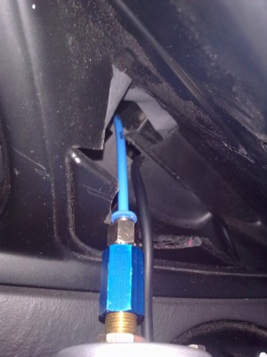

zapojeni vmotoru

zapojení v aute mam tam udelanou přechodku zbudiku na vabako pruměr čtyři koupiš ho vkaždy mototechně jeto lepší než original hadička co ktomu dostaneš hlavně to do ty redukce jen zacvakneš zaleži kde to chceš mit umistěny ja to mam tady a kabely na prosvicnei mam taženy na zapalovač a vzduch mam skrz přistrojovku do kastle u volantovy tyče je dira do kastle a krasně to tím prostrčíš až motoru a umotoru vidiš tam je jen tečko a napojeny do něho přívod zbudiku zmodulu a ventilu akorat že ty sou silnejší tak si musiš koupit spravny tečko zboku na šestku vabako a zespoda na čtyrku

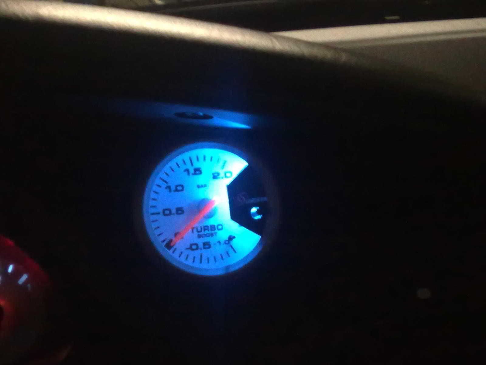

v autě
