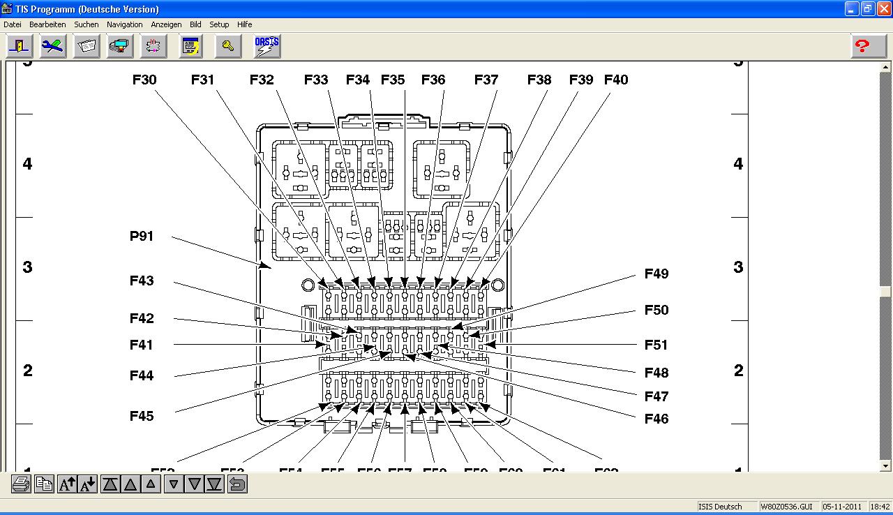

tady si můžeš stáhnout schemata pro focus MK1 sice je to v angličtině ale pořád lepší jak nemít nic
http://www.ulozto.cz/8793963/18-elektri ... medium=all

Re: prosim HELP !!! nesviti parkovaci svetla .
pojistka č 32 -10A je na vypinac , osvetleni SPZ , osvetleni palubky
pojistka č 47 a 48 - 7,5A je na levou a pravou parkovacku
vzhledem k tomu ze ti nesviti nic tak bych si typnul č 32

Opravdu sem moc rad ze povedlo vsechno zpatky sviti spz a palubni desky bylo pojista c32. Moc diky matt
