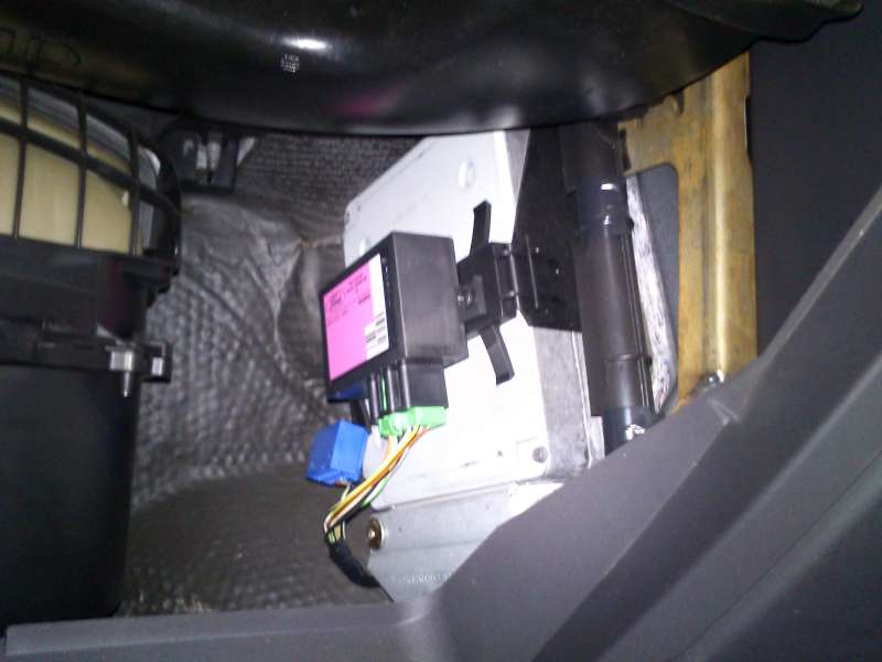

Příspěvek od vitacz » 17.10.2011 20:03
Sundej kastlik u spolujezdce a zaním nalezneš gem modul. pokus se docvaknout všechny konektory. Mě to dělalo to samé. Jak jsem tohle udělal tak už rok a půl se závada neprojevila. Může tam být špatnej kontakt proto to taky začne fungovat při přejedzu nerovnosti. No zkus to a dej vědět.

vitacz : OK,zkusím a dám vědět.Taková malá otázka kastlík jde sundat v pohodě nebo tam je nějaká vychcávka? Ještě se mi podařilo na jiným ford foru najít tohle

vitut : tak to mám přečtený a doufám že ty mikrospínače mám v pořádku.Pač to vypadá že je to pěkná drbačka to měnit.

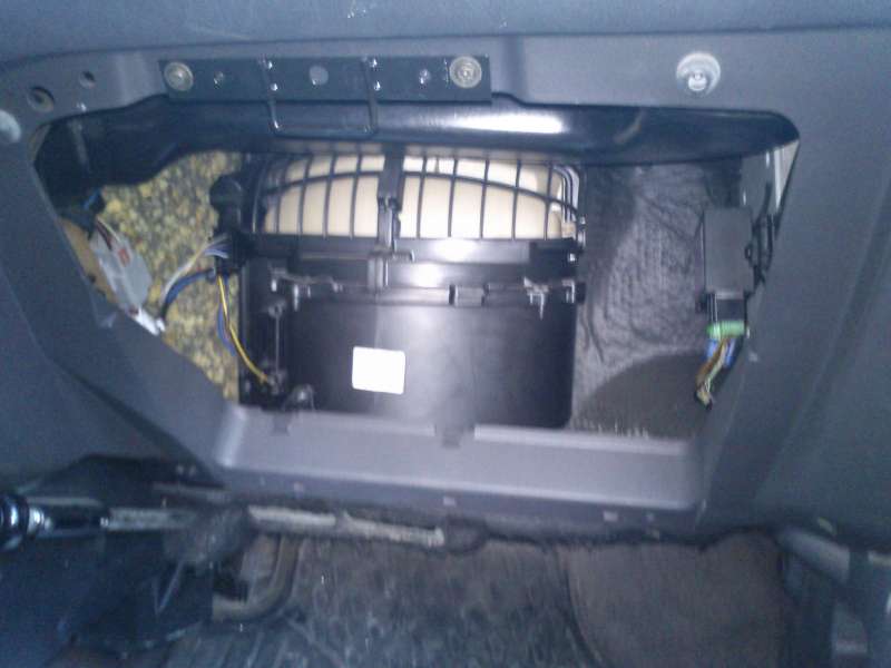

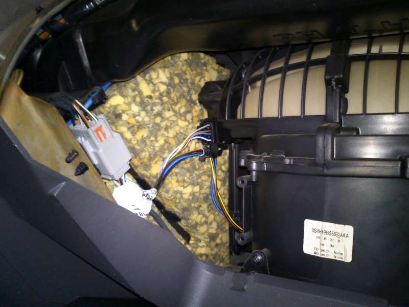

Nooo nejdu mi tu nahrat fotky takze dodam coskoro (problem s pc v robote) Uz som chcel rozoberat poistnu skrinu lebo poistka na central je dako hlupo skryta. Ale predvcerom pri jazde po nasich krasnych cestach (sama diera) mi zrazu zopol central a zamkol auto hned nato to nefungovalo, cize na 90% to je len blby kontakt. Osobne si myslim ze to bude vo dverach takze to rozoberem. Otazka na vas je ze pod tym kastlikom mam co presne hladat ??? za chvilku skusim pridat fotky ja som to tam aj pofotil len to tam bolo strasne prazdne. A vo dverach je daka kuleha kulehovita koli ktorej sa tazko dava tapacirung dole ???

ok tak momentalne je taky stav po rozobrati precisteni kontaktov a oaptovnom poskladani:
najprv isli vsetky 4 dvere, potom asi po 5 min jazde prestali reagovat vodicove dvere. Ked u vodica zamknem zamknu sa len jeho ked odomknem odomknu sa len jeho. Ked zamkne spolujazdec zamknu sa obe zadne a spolujazdcove a ked u spolujazdca odomknem odomknu sa zasa spolujazdcove a zadne dve. Ked bolo zamknute cele auto a odomkol som u spolujazdca klucom odomkly sa obe predne aj zadne (nechapem preco aj vodicove :S ked inak nereaguju )
Najviac ma trapi ze aj ked fungovali vsetky 4 dvere a bolo odomknute tak po stlaceni gombiku kufra sa nic nedeje proste kufor stale otvaram klucom.
Teraz otazky, ked mam zamknute auto sedim vnuri a zmacknem kufor ma sa otvorit abo nie, predavali sa FF aj tak ze s centralom bez dialkoveho alebo mi chyba hlavny kluc kde bolo dialkove, neviete mi dakto postnut zapojenie vsetkych motorcekov nech to skusim premerat :)

Když je auto zamčené, čudlík v palubce na zadní dveře nereaguje. Když vyjelo auto z vyroby s centralem a DO, určitě k tomu byl aspoň jeden klíč s DO. Předpokládám, že klíč s DO máš nebo, ne?
Pak je divný, že Ti to jednou chvilku šlo. Mě osobně by mi to vrtalo hlavou a proto bych tu rozborku spobrku udělal ještě jednou a možná důkladnji (jestli to jde)
Nicméně takhle se to jeví, že je bad ten modul, si teda myslím.

No rozoberat som znova nerozoberal ale bol som v aute a teda spravanie je taketo: dvere spolujazdca odomikaju a zamikaju vsetky 4 dvere, zamikanie a odomikanie vodicovych dveri je absolutne hluche a nereaguje nanho nic ine.
Do kufroveho zamku idu 3 kable, ak zoberem skusacku tak pri jeho stlaceni by malo dojst medzi dvoma kablikmi k spojeniu alebo co ??? teda neviem ako to tam funguje ale 3 kable bude asi + - a signal, v pripade stlacenia gombiku by medzi - a signal malo byt bud dake napatie abo skrat abo neviem :D
Neviem aky modul mas na mysli pripadne kde by som ho nasiel abo ako vyzera.
Kluce mam dva a to jeden klasicky tenky len s napisom ford hore je daka malicka gumicka, a druhy uz zodraty a to trosku hrubsi pricom je nanom gombik po ktoreho stlaceni sa rozsvieti svetielko (asi aby clovek trafil dierku v noci :D ) takze typujem ze auto bolo dodane s centralom bez DO.
