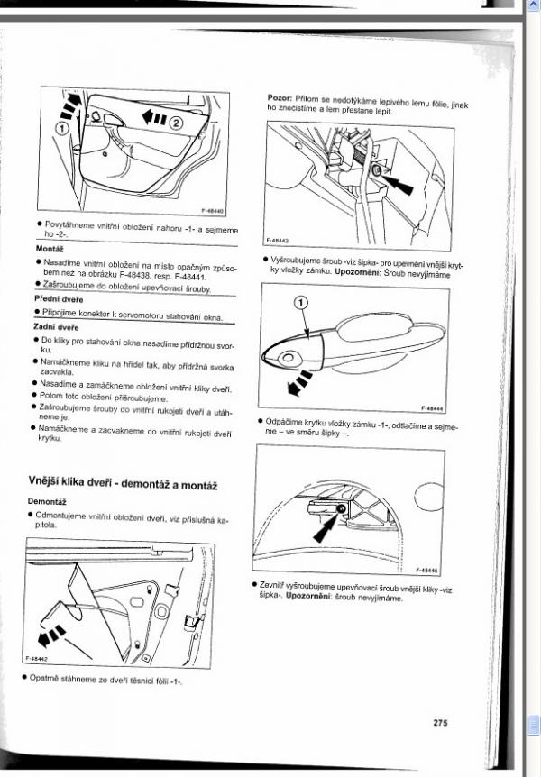

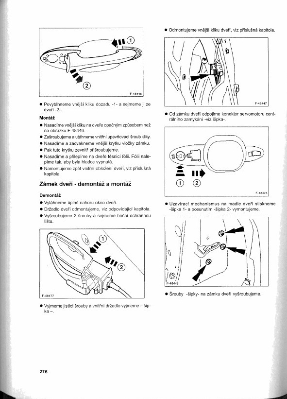

Tak tady máš aspoň toto:
(103.26 KiB) Staženo 625 x
(76.49 KiB) Staženo 739 x

je to celkem jednoduce ... sunda se tapecir ... je tam cca 9sroubku ... 2 pod ruckou (musi se vyloupnout opatrne oblozeni z rucky)
Pak na nas uz vykouknou hole dvere pokryte takovou sedou tlumici hmotou. Ta se da opatrne odloupnout (drzi na nejakem cernem, matlavem tmelu) :) ... staci odloupnout levy horni roh tak aby se clovek dostal ke klice z druhe strany a u zadnich dveri jeste vyloupnout gumovou zatku. Pod ni je pristup k sroubku ktery drzi zadni cast kliky (takovy ten trojuhelnicek v kterem sou ve prednich dverich zamky).
1. vynda se sroubek (pozor je to hvezdice nebo jak se tomu nadava :) )
-u prednich staci diky zamku jen povolovat tak dlouho nez se bude volne protacet a ven se nemusi vubec vyndavat. Pak se jen zajisti opetnym dotazenim.
2. opatrne se vyloupne "trojuhelnicek" a jeho tesneni nebo co to je za plast
3. vynda se klika
nic vic ... staci u kazde kliky 1 sroubek, zadne vyndavani zamku atd ... 8)
Jinak nahradni kliky sem nemel ... a ty 4dny se zalepenyma dirama jezdit vydrzim :) ... jen u ridice sem si nechal jednu dirku kde je ovladaci packa dveri. Takze do auta se dostanu a zitra uz budu montovat kliky. Tak kdyby vzniknul problem tak poreferuju :wink:
