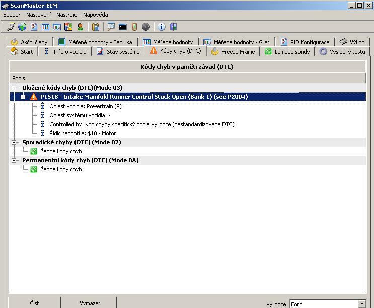

vycetl jsem na diagnostice tuto chybu , nevite nekdo o co se jedna ?
kdyz ji smaznu po par desitkach kilometrech je tam zase
focus ST170,chyba na diagnostice-poradite ??

Kod P1518 Intake Manifold Runner Control fault - Stuck Open
Sacího potrubí Runner řízení chyba - Stuck otevřené
Vypadá na problem sání, protože auto kolem 6000 ot, přepíná na krátké kanály a tobě asi zustavají otevřené.

no a cim se to da resit ? co vymenit ? kolik to stoji

co to je IMRC ?:-)djdekl píše:Nemá to IMRC ?

Intake Manifold Runner ControlmikacCZ píše:co to je IMRC ?:-)djdekl píše:Nemá to IMRC ?
