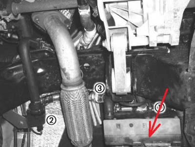

bertikcertik
Příspěvky: 294
Registrován: 27.03.2010 16:07
Re: Nezávislé topení - "bufík"
Příspěvek od bertikcertik » 13.09.2011 21:19
Brehowicz píše:Tam ne.Mám webasto origo od vyroby a je před levým předním kolem jakoby schovaný v nárazníku
Jestli ho máš namontovaný "origo od výroby" věř tomu, že to není od výroby, ale v rámci předprodejního servisu u dealera, než vozidlo prodal. Na platformě byl schválen jen Eberspächer a dával se na výrobní lince skutečně k vlnovci, viz. obrázek.
Pořiď si Focus a pocit z jízdy okus.
Je dobré mít v životě i chvíle, kdy nespěcháme ...

Příspěvek od Petrákkk » 14.09.2011 23:01
Jó, perfektní, to je přesně ono, děkuji za foku. :palec_nahoru:
No tudíž to vypadá, že ho prasknu tam a abych mu trošku prodloužil život, vymyslím mu nějakej kryt - aby to v zimě tolik neschytával od těch dobrot co se poflakujou po silnici. :D
Mondeo 4/2003 2.0 TDCi 96kW kombajn

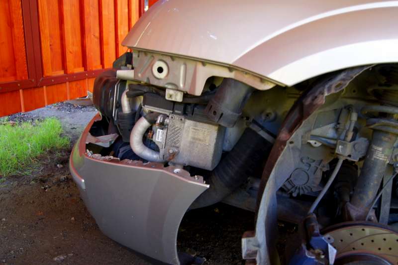

Příspěvek od Brehowicz » 16.10.2011 17:23
Dávam fotku umistěni Webasta.Je to místo kde je to perfektně kryté proti bordelu a ochlazování.
