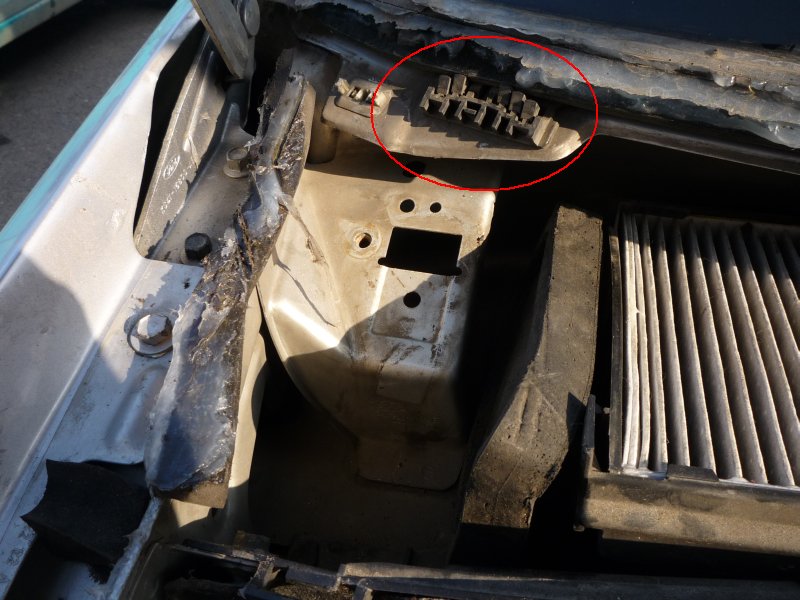

Předem se omlouvám za neználkovský dotaz:
Měl jsem sundané torpédo (vyčištění pylového filtru, utěsnění) a vedle filtru (vlevo od něj při pohledu zepředu) jsem objevil prázdný držák na cosi, co tam nejspíš kdysi bylo a co si asi někdo z předchozích majitelů nebo servisáků odnesl na památku - na tom držáku jsou stopy po něčem, co tam bylo namontováno. Bohužel jsem neměl zrovna po ruce foťák a teď je torpédo přilepené silikonem, tak ho nechci znovu sundavat. Může mi někdo ze znalců říci, o co přicházím?

plechovy vylisek s dirou na 6ku sroub ?

Plechový výlisek (můstek) přivařený ke karosérii ve tvaru čtverce asi 5x5 cm s větší dírou (asi 15 mm) uprostřed) a jednou nebo 2 dírami pro šestku šroub.

ta sestka je na kostru vytapeni okna ,

to mas pravdu ale u stareho se to chytalo tam a nebudou menit vyrobu karoserii kdyz se nekdo bude divit co to ma za plech pod oknem .

. Běžný uživatel je asi míň zvídavý a neptá se na každou blbost. Jak mám i v podpisu, auto je po individuálním částečném faceliftu předku (asi schytalo menší ránu), takže se nespíš měnilo i toto.

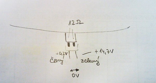

Tak jsem zjistil, že přední sklo netopí. Prosím někoho znalého o radu, jak má být vlastně vyhřívání předního skla zapojené. Zatím jsem vyzkoumal toto:
- uprostřed skla je plochý vodič se 2 vývody.
- při odpojeném konektoru jsem mezi vývody naměřil cca 12 ohmů odpor
- na drátech (odpojených od skla) jsou tato napětí (proti kostře): levý (černý) cca 0,3 V, pravý (zelený) cca 14,7 V při nastartovaném motoru a zapnutém vyhřívání, jinak 0
Znamená to, že černý by měl být spojen s kostrou (není), nebo je to celé úplně jinak?

A ještě k původnímu dotazu na začátku vlákna:
Tady je ten můstek a nad ním je cosi (označeno), co nevím, k čemu je to dobré. Slouží to k přesnému usazení skla nebo to má nějakou jinou funkci?

Používá se to k zajištění skla.

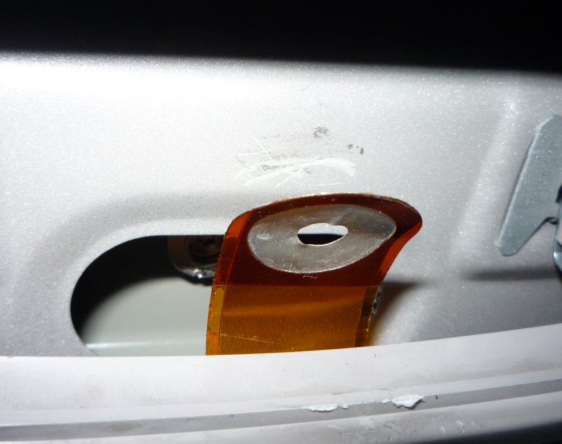

pokud ma okno vyvod na prostredku dole , tak kostra je nahore pod svetlem , a dole by mely byt oba + , na konektoru co jde z auta by jsi mel mit na obou 12V pri nastartovanem aute . a mam za to ze kazda pulka ma svoji pojistku

Ať to studuju z kterékoliv strany, p. Etzold se podrobnějšímu popisu vytápění předního skla poměrně důsledně vyhýbá.
Díky za info, budu tedy nekostřící kostru od okna hledat pod světlem (doufám je myšleno přední světlo v kabině).
Jediné, co mě ještě mate, je to, že jeden z těch drátů uprostřed skla (ten zelený, který je pod napětím), je mnohem tlustší než ten druhý a fakt, že všude jinde jsou kabely důsledně vedeny husím krkem, tady jsou omotané izolační páskou a pod tou páskou to vypadá, jako by tam byl nějaký spoj (bakule asi 10 cm od konektoru). Zatím jsem tu pásku nezkoušel párat. Že by něčí lidová tvořivost?

Ještě jednou díky Fokimu za radu - tam bych to ukostření těžko našel
Ale takhle si ukostření představoval neznámý odborník:
Bohužel, na můstku pod lampičkou nebylo ukostření k čemu připojit, tak nastoupila vrtačka a je to.
A už jsem vyřešil i ty přívodní dráty, takže sklo topí
