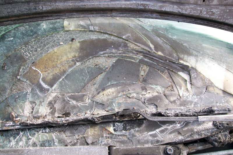

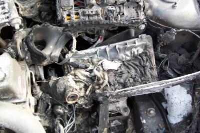

			Ahojte, tak ten zasahující jsem byl já. Přijel jsem jako vyšetřovatel. Jelikož se od místa, kde Kamikaze slyšel ránu, až k místu zastavení táhla naftová stopa a hořelo to zprava jakoby zespod, byl dle výpovědi viděl bílošedý dým a hořelo to okamžitě, kontrolky se chovaly normálně, předtím se v motorovém prostoru mimo běžné údržby nic nedělalo, tak jsem stanovil jako příčinu požáru technickou závadu na palivové soustavě. Muselo dojít k úniku paliva (tomu svědčí ta stopa), které se dostalo na horké výfukové potrubí nejspíše ve formě tzv. aerosolu (tj. nafta vystříknutá pod tlakem smíchaná se vzduchem do podoby výbušné směsi) a při kontaktu s horkým povrchem výfuku vznikla ta rána. Naštěstí v tomto případě to byl nafťák, kdyby to byl benziňák, shořelo by auto cu grunt (u benzinu oproti naftě je daleko rychlejší rozvoj požáru).
Takže výsledek - komplet motorový prostor na odpis, poškozené čelní sklo, elektroinstalace v motoru a okolí nepoužitelná. Interiér nepoškozen (snad jen trochu výduchy ofuků skel), jinak nebyl ani zakouřený. Škodu jsme odhadli, uchráněn zůstal interiér a celý zadek.
