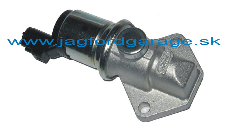

nemá náhodou 1.6 jinej ventil jak 1.8?
Ford focus HB 1.6 16V 74kW, r.v. 12/2002, modrá metla Obrázek
Pastovic
Příspěvky: 1184
Registrován: 02.11.2009 02:35
Bydliště: Olomouc
Re: otáčky
Příspěvek od Pastovic » 31.08.2011 17:06
No myslim si ze ne, ale nevim 1.6 nemám, jen ho ma ve predu hned jakoby u masky coz je super a 1.8 a 2.0 ze zadu motoru jak kdyby az pod klapkou.
ObrázekObrázek
cev
Příspěvky: 112
Registrován: 03.03.2010 21:04
Re: otáčky
Příspěvek od cev » 31.08.2011 17:16
koukni:
1.8
1.8
1.6
1.6

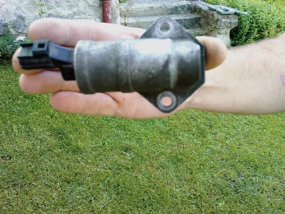

No a ten šroubek by měl být u toho elektric. konektoru jako z boku ne takhle co jde videt.

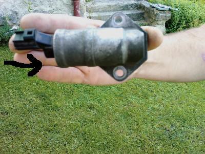

No z čela (sem nevedel jak to napsat :) ).....Nevim,zkus tam nejakej strčit. No výfuk má vliv hlavně na ty vibrace ktery sou kvuli "nízkymu" volnoběhu. Me pomohla výměna vlnovce, a vibrace se presunuly k zadní casti...uz nebyly ve volantu ale jakoby pod sedadlem! No a ted mám novej nerez komplet a vibrace nejsou nijak citit proste normalka ale trosku musim jeste postelovat ten sroubek a bude to ok konecne...snad. Kazdopádne je to o dost lepsi.

Jenom k tomu šroubku. Čelo je myšleno pod konektorem jak je šipka?
