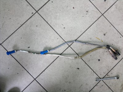

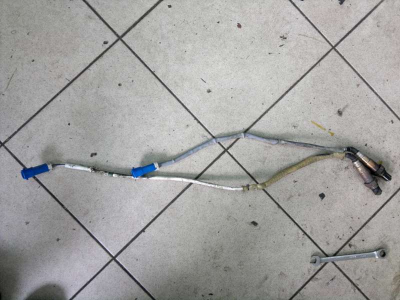

foki či ostatní, nemáte náhodou někde napsanou déku těch zadních lambda sond u ti-vct? podle fordu se ty lambdy lišej jen dýlkama, takže by mi možná mohla z klasický 1,6 pasovat.

delky nevim ale co vim ze jsem prodluzoval kabely k lambdam na 2,0i a rozsvitil se motor .

tak jsem to porovnaval a VCT ma kabely delsi a riziko z vrakace ? vzhledem k tomu ze musi dolu napravnice a tim padem udelat geometrii a kdyz vidim ze to zacina odchazet , tak to menit jak na bezicim pasu nebude asi to prave orechove . a z vrakoviste kdyz to odchazi tak se muze stat ze te to brzo potka znovu . a co vím tak jen jeden motor je v praze a odtud si jednu lambdu privezl muj zakaznik .
