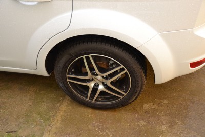

Ahoj,
koupil jsem si na Focuse lita kola, ale mam problem s rzi (Rez neni primo na kotouci - Viz prilozeny obrazek).
Da se s tim neco delat? Vypada to blbe :(
Jeste jsem chtel natrit brzdove trmeny na cerveno, nevite nekdo jak je to se zarukou po takoveto uprave?
Diky moc za jakekoliv rady.

nemusis se bat - neni to problem.. rez je to jenom povrchova a zpusobena brzdnym prachem, ktery takhle reaguje s vlhkosti.. natrit trmeny muzes dle libosti :) nema to vliv na zaruku, vyber si hezkou barvu a udelej si radost ;)

U barvy si pohlidej, aby to kdyztak vydrzelo nejakou teplotu, protoze pri brzdeni se to cely prohriva.
(A jen tak muj subjektivni nazor - natrene trmeny budou vypadat jeste daleko hloupejc nez ta zminovana povrchova rez. U takovych aut si vzdycky rikam... ono uz se muze ridit od 15ti let?) Vkus je ale individualni, takze se to jine skupine lidi bude libit.

Nějaká pěkná barva, která bude k vozu sedět a nebude rušit, proč ne. Natírá je spousta lidí, někteří hroznou barvou..a někteří příjemnou. Když to uděláš příjemnou - :palec_nahoru:
Z té povrchové rzi si nic nedělej. Jednou zabrzdíš a je to dole.

Ano, vim, ze rez neni technicky problem, ale vypada to opravdu hrozne. Na te fotce to mozna tak nevypada, ale pokud se kouknu z boku na auto, tak si vsimnu prvne te rzi, a pak az tech litych kol :(
A jak jsem jiz psal nejde o rez na kotoucich, takze zabrzdenim nezmizi. Da se s tim neco delat?

jop, ocistit a tak jak natres trmen, tak muzes vzit barvou i tuhle cast kotouce, ktera ti vadi.. samozrejme se vyhnes cinne plose a dosedaci plose disk-kotouc :)

sorry, už chápu, co myslíš. Vzít kartáč a očistit. Já bych to asi nenatíral. Když už ale, tak šedivou barvou.

Jasny, kotouce reznou kazdymu, ale kdyz ti to vadi tak natrit no, jak ti jiz bylo receno. Cerna, stribrna, proste nejakou decentni barvou a je po problemu :perfect:

Diky za rady, takze asi jedina moznost je natrit.
Auto je mesic stare a ma najeto par km, takze kartac moc nepomuze, za chvili je to tam znova...

náboje stačí nastriekat.. ja som ich obyčajnym čiernym sprejom http://ford-focus.cz/forum/viewtopic.ph ... f4#p621145

No tak takové bláboly, že rez bude vypadat líp něž barva,,,,sory, ale to je nějvětší kravina jakou jsem kdy četl, To by nikdo kdo se trochu zajímá o auta neřekl.
Kotouče očistit kartáčem a natřít barvou hammerite (samosebou, že ne brzdnou plochu!!), vydrží všechno, semtam pak očistit hadrem, stejně ti to zčerná=> prach z destiček. Ale nebude rez!!!! Rez na autě vypadá opravdu otřesně.

Jj proto ford dodává kotouče s nátěrem přímo pro Alu kola. Aby to nerezlo na ploše po obvodu a nevypadalo to blbě.
